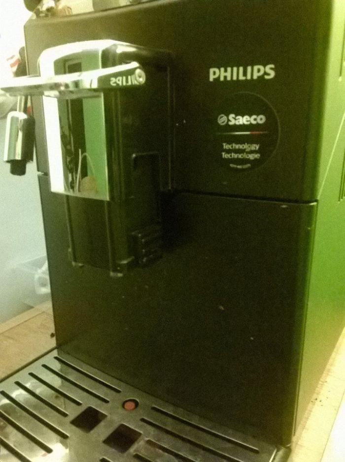

Ahoj, nějakou chvíli už kávuju s novou mašinkou od Espresso Philips HD8844/09(Saeco) a stále bojuju s nastavením kávy. Ať měním mletí či aroma, stále káva na konci spíše kape než aby tekla, celý kávovar a okolí stále poseto odraženými kapkami, pěna stále nic moc.Vyzkoušeno na více druzích kávy. Káva mi sice chutná, ale stařičký předchůdce Saeco cappuccino royal dělal kávu lepší. Ano vím že je to o třídu jinde, uměl by mi někdo poradit jak docílit lepšího výsledku? Jak dosáhnou i lepšího proudu na výstupu?Děkuju za rady
foto k příspěvku  od Kubais

IMO stále ještě moc nahrubo namleto.
o 21.01.2016, 05:22 | Kubais
Ve stupnici hrubosti jsem na konci :-/

zas moc jemné by odpovídalo tomu, že voda neteče...?
o 21.01.2016, 07:46 | nome | Upraveno: 2016-01-21 07:47:42
Co je to za ptakovinu ? Kdyz kava tece (kape) moc pomalu tak snad logicky mas namleto moc na jemno.
Tzn mleti vic na hrubo, skusit vetsi/mensi mnoztvi kafe pokud jde. Co se tyka peny tak to ze neni 2cm peny muze byt i druhem kavy.
Jinak se snaz dosahnout toho aby ti pri priprave espresaxnateklo za pul minuty cca 30ml kavy to by mel byt optimalni pomer mleti/mnozstvi
Rdit: cervin me predbehl

nome: To mi dává větší smysl než to že je káva moc na hrubo. Zkusím ještě více testovat. Dva dny nebudu z toho spát :)Díky

to mas novu masinu, alebo to zacalo robit po zmene kavy, cisteni...
aku kavu pouzivas? Ak sa to da tak odfot ako je kava pomleta
o 21.01.2016, 19:30 | Kubais
Kávovar má sotva měsíc, používám stejnou kávu co ve staré mašině a stále se nemůžu dostat alespoň podobné chuti (soused mi ji vozí z německa,název nepamatuju) Teď sem právě vyzkoušel i plno jiných a hrůza chuť,tmavá pěna při jakkémkoliv nastavení, včera sem tam nasypal Lavazzu a už lepší,pěna světlejší, jen ještě teda to mletí doladit,stále to není ono. Safra starou mašinu sem zapnul, nastavil všechno cca na polovinu a káva jedna báseň i když byla třeba z kaufu za stopade kilo:)
