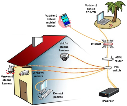

o 17.01.2016, 21:04 | HIGHTOWER | Upraveno: 2016-01-17 21:05:19
NAS připojíš do sítě přes router a no problém připojit kamery. Kamery nezapojuješ přímo do NAS, ale do routeru např.
viz. obrázek :-) jen místo IPCorderu bude NAS
