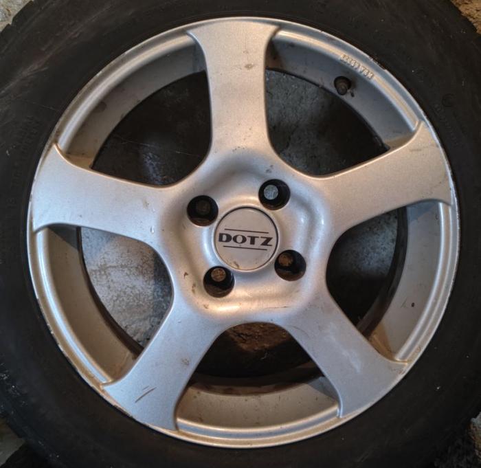

o 28.08.2022, 17:59 | HIGHTOWER | Upraveno: 2022-08-28 18:00:02
Má někdo typ, kde sehnat zaručeně na DOTZ Imola? Disky to jsou sice staré a neprodávajíc se, ale OK. Na webu DOTZ už nenabízí ke stažení na tyto disky, napsal jsem teď čtyřem prodejcům, zda mají a zda mohou poslat, i tak se dotazuji ještě zde.
Dal by se sehnat i jiný Typový list na stejné rozměry, ale na STK zapisují KBA a to by pak samozřejmě nesouhlasilo :-( Navíc některé Registry vozidel zapisují přesný typ kola - rozměr, KBA, a ne jen rozměr obecně a to by mi pak bylo taktéž na nic.
Děkuji
