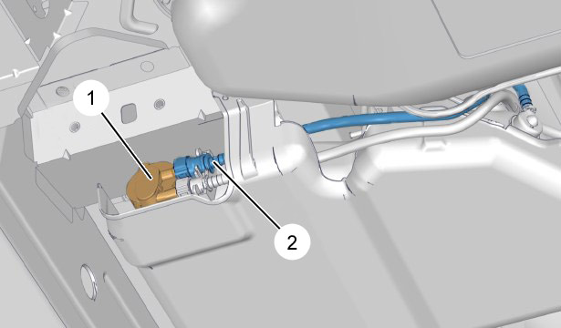

Citroen C8 - doplnění aditiv do nafty
kkudy akde se to dolejva ? mam rok 2006
jedine co jsem nasel je že snad toto se tam dolejva EOLYS 176
ale nekdo rika ze je to za blatnikem nekdo ze u nadrže tak me jde o to zdali se najde nekdo kdo mě muze poslat nebo napsat co a jak a na co si mam dat pozor
Díky za info pokud tedy nejake dostanu
o 05.01.2016, 21:03 | Marťas1

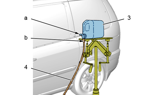

nádržka je u l.z. kola, je potřeba odpojit hadičku a místo ní napojit plnící láhev, po naplnění to ale musíš dát na diagnostiku-auto samo nepozná, že má dolito.
