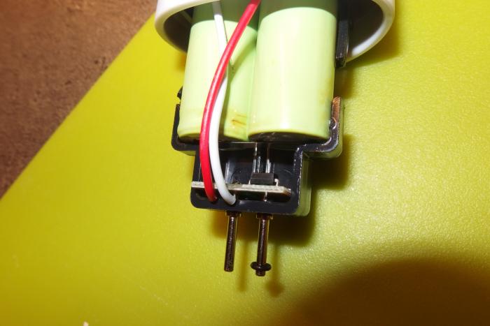

Ahoj, je možné, že po nabití baterií může dojít k jejich explozi? Mladá dostala strojek na broušení pat, který se nechává nabít 10-12hod. Došlo k nabití a chtěl jsem ho pak zapnout a obrovská rána. Ze strojku odletěl vypínač, kryt a sem tam něco prasklo. Jedna baterie má na sobě hnědý flek.

o 26.12.2015, 17:42 | Losky
foto k příspěvku  od Losky
o 26.12.2015, 18:18 | Petura
jo výbuch baterie je možný
o 26.12.2015, 18:27 | Losky
Málem jsem dostal infarkt. Čumím na to z 30cm zapnu a rána jak prase a strojek na víc dílů
o 26.12.2015, 18:50 | michall
No pokud by bouchla baterka s takovýmhle efektem, pak by to na ní podle mě zanechalo víc stop, než jen flek.
o 26.12.2015, 19:09 | Losky
Nevím, co by to jiného mohlo být. Z blízka je vidět trhlinka. Každopádně od teď mám z baterek respekt
o 26.12.2015, 19:10 | DaveX
Mi se to stalo jak jsem omylem dal do nabíječky baterky, které byly nenabíjecí. Nestalo se ti něco podobného? :) byla to rána jak z kanónu.
o 26.12.2015, 19:39 | Leveler
Je to na pikaču.A pak používej dildo:)
o 26.12.2015, 20:02 | HIGHTOWER
no, tak teď jde o to, aby ti to vyreklamoval, když ti to spadlo na zem :-(
o 26.12.2015, 20:30 | Losky
Jsem zvědavej, jak dopadne reklamace. Jinak baterie jsou vestavěné. Nejde je nabít špatně. Nejspíš asi špatná nabíječka nebo ty baterie. Ale rána to byla jako prase. 5 minut jsem se ještě klepal. Strojek mi na zem nespadl, jen půlka toho, co odlétlo. Uvnitř se tlakem ulomily úchyty a uletěl i spínač. Každopádně udělat tohle dildo a být ženská, už bych to asi nikdy nepoužil
o 26.12.2015, 23:57 | assassin
Rekl bych ze nebouchla baterka - stane se taky i u nicd/nimh ale musis je prebijet vwlkym proudem... Spis bych rekl ze z nakyho duvodu baterka plynovala - ten plyn odchazel pres bezpecnostni ventil a el.jiskra to zapalila...
