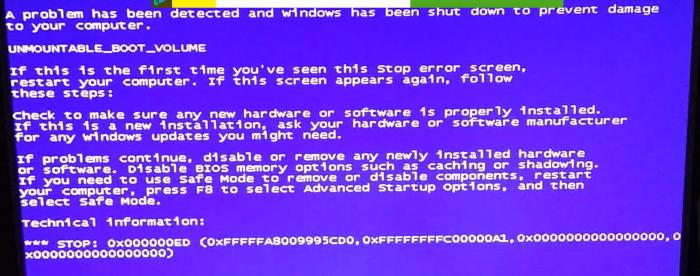

Co s tím? Při spuštění nabíhá win, pak blikne toto a konec, nic nepomáhá, obnova, kontrola, nic :-(
PC jsem vypnul, nic se nainstalovalo, nic nedělal, a teď toto :-(

Umřel HDD, pokud ještě jede tak zálohovat co jde a koupit novej.

muze, ale NEMUSI to byt mrtvy disk. klidne muze jit o poskozeny file system, zavadec atd...
disk bych vykuchal, pripojil do druheho pc, zkopiroval si data, zkusil na to pustit chkdsk s opravou chyb a pak to pripadne pomoci HD Tune pod systemem nebo pres Hirenss Boot CD otestoval na vadne sektory...

OK, disk každopádně napřed chci přetáhnout data, a pak začnu řešit, i když je to v záruce, tak buď to půjde a nebo hodím na reklamaci...

Taky bych sázel na mrtvý disk, ale třeba mně to takhle končilo jednou v případě, že moje SSD mělo nějaký divný firmware, kde mělo nastaveno, že asi po 1000 nabootování skončí (nechápu, ale bylo to tak). Upgrade firmware SSD a jelo to jak víno.

jukni do Biosu na nastavení, jestli se Ti nepřeklopilo AHCI na IDE/ATAPI, ev. zkus přehodit, zda to nastartuje, pokud ano, je v háji ovladač na 100%, pro jistotu si stáhni něco, co umí přečíst info ze SMARTu a zkontroluj disk :-)
edit: kdyžtak na to můžu juknout, ale časově to vidím nejdřív úterý večer :-(

aktuálně napřed přetáhnu data a pak budu laborovat, neb už to bude celkem jedno, je v záruce...
Zkusím po přetažení dat co jst poradili, díky moc a dám vědět :-)))
