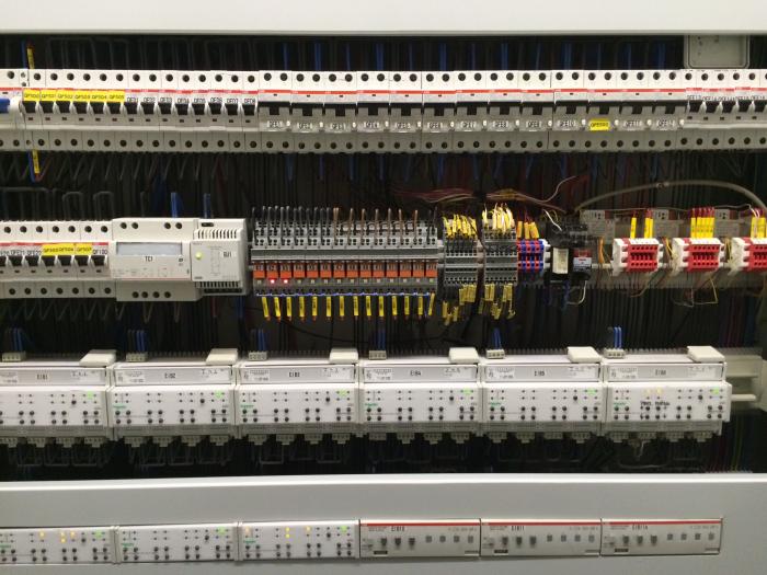

o 27.11.2015, 23:05 | cob1,2HTP:)
Neco z posleni doby na knx, ze ty rozvadece asi umime.
foto k příspěvku  od cob1,2HTP:)

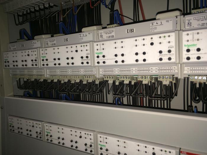

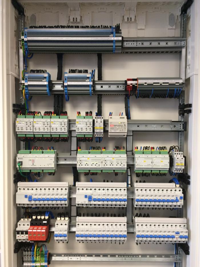

o 27.11.2015, 23:06 | cob1,2HTP:)

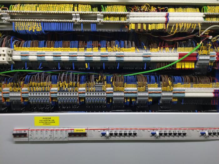

o 27.11.2015, 23:09 | cob1,2HTP:)
A takhle vypada rozvadec na Tecu se svorkama od waga. Pripraven na odeslani, kdyz si ho objednate.

o 17.12.2015, 13:13 | AR
cob1,2HTP: pls co to je za typ waga na té pravé straně, tipuju že to je pro signálovku? A ten černy/červený vedle nich? to je pro CIBčko že?
