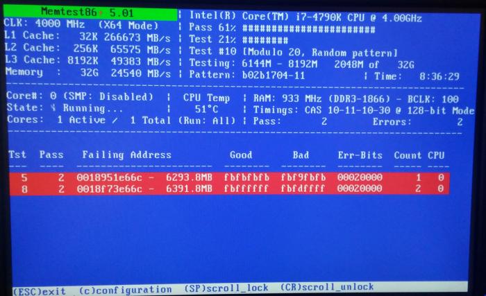

o 24.11.2015, 09:01 | Mr.Scully
Tak memtest86+ vypsal po 8 hodinách běhu dvě chyby, takže asi nemusím čekat dalších osm hodin, až doběhne, ale prostě ho stopnu, vyndám dvě RAMky ze čtyř a spustím test znovu, co? Skoro nové Kingstony tam mám, všude dobré recenze, ale asi to teda bude ta příčina padání... nebo to vlastně může být i vadným slotem na základní desce?
o 24.11.2015, 09:44 | Mr.Scully
Nebo dá se z toho poznat, která RAMka či slot to je? Asi ne, co :-)
To mě čeká ještě hodně testování, když doporučujou aspoň devět průchodů a já jsem po 9 hodinách byl uprostřed druhého...

o 24.11.2015, 12:26 | CHUROS
Jo tohle je pakarna. Hlavne si pamatuj sloty ve kterejch testujes.
Predpokladam ze bios desky mas aktualni verzi 1.B, aby jsi to potom nertestoval znova.
Ja to vetsinou testuju v prvnim slotu pamet po pameti. Vetsinou uy druhej test ti ukaze chybu. Pak ten vadnej nechat projet vicekrat

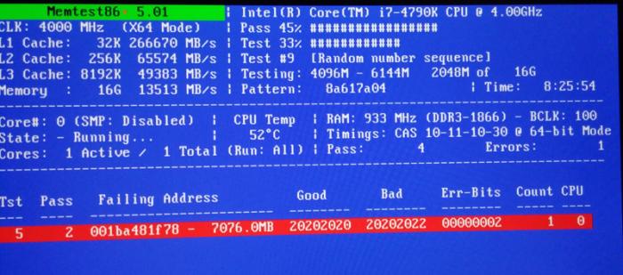

o 25.11.2015, 10:49 | Mr.Scully
Tak jsem nechal jen 2x8 GB na prvních dvou slotech a taky to našlo jednu chybu, viz fotka.
V další fázi nechám jen 8GB na prvním slotu a jestli i to najde chybu, tak budu naštvanej, protože zrovna k tomu prvnímu modulu se jde strašně blbě dostat, překáží tam chladič procesoru nebo co to tam tuším je.
foto k příspěvku  od Mr.Scully

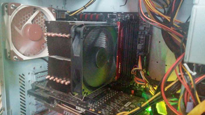

o 25.11.2015, 13:01 | CHUROS
Hele když koukam na tu teplotu CPU a říkáš, že tam překáží chladič.
Nemůže to být tak, že tam tu paměť trochu pečeš?
o 25.11.2015, 13:19 | Harryp
To CHUROS: 52 stupňů není moc na i7-4790K (TDP 88W)
Mr.Scully: postni fotku interiéru PCčka
o 25.11.2015, 13:24 | Mr.Scully
Nevím, sáhnul jsem si těsně k paměti a přijde mi, že je tam chládek.
Tady je špatná mobilovka, pokud z toho něco poznáte... pokud ne, tak to vezmu foťákem :-) Ten první slot je prostě "schovanej", no...
Je fakt, že jsem vždycky míval problémy s vysokou teplotou (hlavně disků), v pokoji je teplo, tak jsme se snažili to vyřešit nějak líp, nevím... nejsem expert na ladění HW PC, pomáhal mi s tím někdo jiný.
o 25.11.2015, 13:29 | Harryp
Tak hlavně na první pohled nejsou vyvázány kabely pořádně (ty pak brání průchodu vzduchu). Vzduch by měl case "procházet" (takže zkontrolovat tok vzduchu - lidi často všechny ventilátory nechávají foukat dovnitř (většinou navíc proti sobě :-) ), takže teplo pak zůstává uvnitř)
o 25.11.2015, 13:33 | Mr.Scully
Jo, ventilátor by měl snad foukat dobře, to jsme kontrolovali :-)
Jinak ale 52 stupňů na procesoru mi přijde v pohodě? A nemyslím si, že by RAMka měla odejít po roce funkčnosti jen proto, jestli je vedle ní o pár stupňů víc (což si navíc nemyslím, že není). Nicméně sázíte na to, že odešla ta první vlevo? Která mi teď nejde vyndat, protože je tři milimetry od chladiče? :-D
o 25.11.2015, 14:15 | CHUROS
Netvrdim ze je to moc, jen me napadlo, jestli se ty chladice nejak nedotykaji aby se teplota z chladice procesoru neprenasela na pamet.
Tohle vypada ok, chladic je dal, jenom je nad tim ventilator a vzduch jde na druhou stranu
