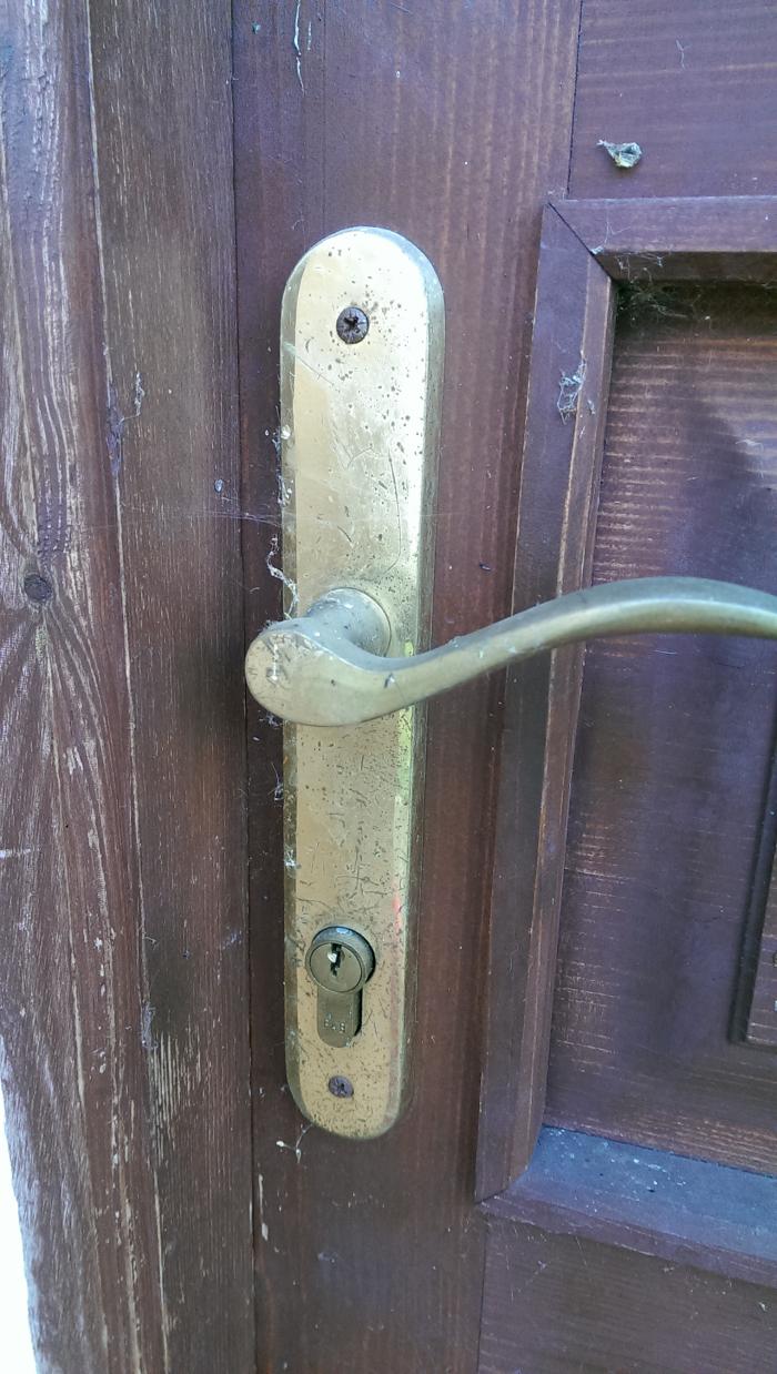

HELP: potřeboval bych otevřít zamčené domovní dveře - viz. fotka.
Kování půjde určitě sundat, ale s "likvidací FAB nemám zkušenosti. Je nějaký zaručený způsob jak se dostat dovnitř a nezničit dveře?
Zámečník si za to řekl i s cestou 2.500 Kč a to mě přijde dost :-(
BTW: Koupil jsem domeček v dražbě = klíče nedostanu :-( A dveře vypadají good tak proč je ničit...
Předem díky za tipy a případné nasměrování. Klidně i po e-mailu.

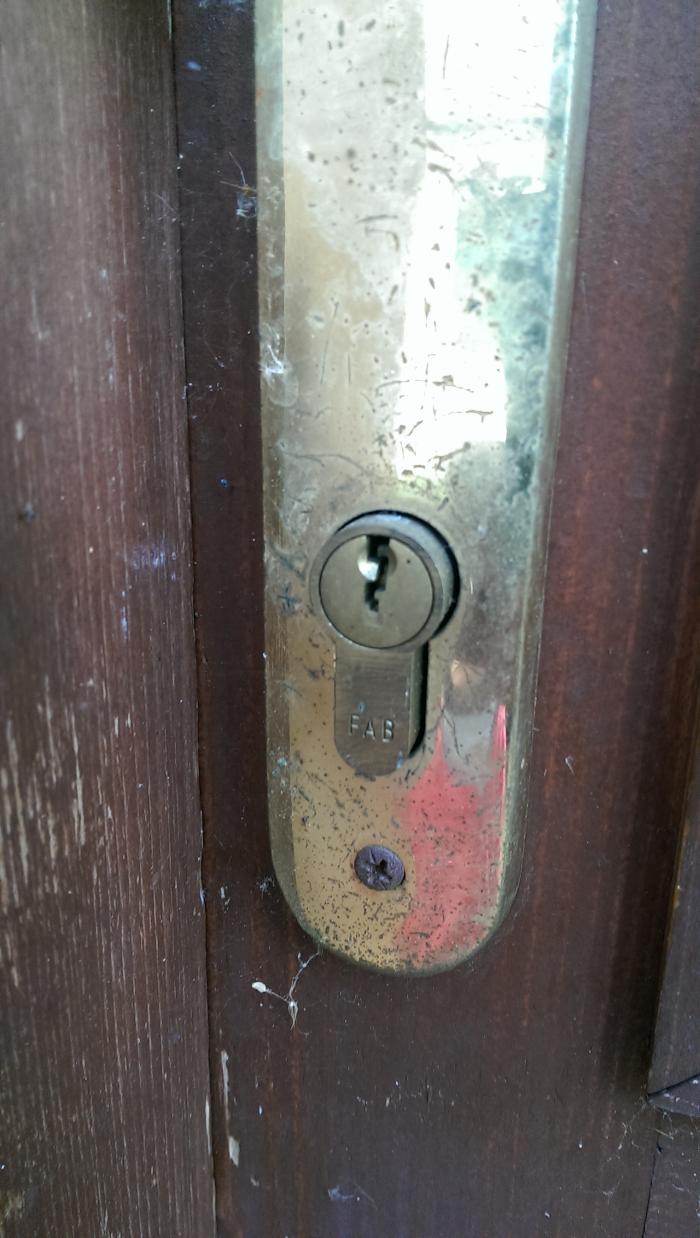

o 15.11.2015, 18:07 | J-T.
ještě detail....

o 15.11.2015, 18:21 | fredh
lehce vrtačkou. Nemusíš ani durch, stačí přes půlku.
obrázky napoví
o 15.11.2015, 18:36 | J-T.
fredh: Tak fotky sice napověděly, ale jak můžu vědět že ta kratší strana k tomu pojistnému šroubu je u mé strany? To bych mohl vrtat taky pěkně dlouho :-O Vůbec nemám představu jak to může trvat.
Nehledě na to, že dveře jsou zamčený tak stejně pak nepůjde po odvrtání vystrčit ven, ne? Furt tam bude ta "pacička" co šoupe západku.
o 15.11.2015, 18:39 | Kamil07
Na tohle staci vrtacka + vrtak a za 10 min. nemas co delat.

o 15.11.2015, 19:12 | dj.DEKL | Upraveno: 2015-11-15 19:13:54
Musis vrtat pod tim kam strkas klic...
o 15.11.2015, 19:45 | Jerry.s
sundat kování, vzít hasák a parkrát zakroutit s tím zámkem. uprostřed kde je ta díra na šroubek to praskne, pak už to stačí jen vytáhnout a jsi tam;)
o 15.11.2015, 20:24 | Bart 007
přesně, stačí hasák

o 15.11.2015, 21:43 | michall
Odšroubuj kování, vezmi správně velký hasák a vložku buďto ukroutíš v ose otáčení klíčem (nejspíš jo, vypadá to jako obyčejná vložka), nebo jí chytneš zhora/zdola a zlomíš. Zbytek vyklepneš dovnitř a jinou vložkou odemkneš.
o 15.11.2015, 21:49 | Ravo
přesně tak, vypadá to na obyčejnou vložku, tzn. sundat kování a hasákem nebo velkýma sikovkama ji zlomit. Pak zastrčit dovnitř ten zbytek a pak zahnutým tlustým drátem "otočit" a vytáhnout střelku zámku z futer (může být na 2x "zamčeno", otočit dvakrát). Nová vložka ti tam asi strčit nepůjde, protože ti tam bude překážet ten šroub co tu vložku fixuje.
Pokud zlomit nepůjde, můžeš zkusit odvrtávat.

Kamil: Na ulomení stačí mít z venku nesundatelný štít a správnou délku vložky, aby prostě nekoukala.

k tomu lámání, ještě když se ty fabky nezabezpečovaly tak borci měli rovnou hotové přípravky, sundali kování, nasadili a lup byla fabka na dvě půlky.

o 16.11.2015, 10:56 | MazliG
takže: nejjednodušší je sundat štítky a v sikama, nebohasákem se přes něco opřít o dveře a zlomit vložku v nejslabšímmístě, tzn. kde je šroub, tam prdne hned - bránit se tomu můžeš tomuhle - KDYŽ si koupíš bezpešnostní kování - nejlépe s překrytím, kde NELZE u venku sundat samozřejmě štítek - pak se nedostanou na vložku tak jednoduše - dělám okna, dveře už 15 let a řeknu ti - že mi ukradly namontované dveře s FABkou třídy 4, a s bezp. kováním HOPPE s překrytím vložky - a jak hovno .o) něco vrazili do vložky, pak do toho bacili, rozlomili jí nějak .... a pak už jen hneš stavítkem na vložce a jestli máš jednobod zámek nebo 5ti bod - je to už fuk a odemkneš jak víno, takže za mě ALARM .o) jinak okna, terasovky plast - dveřevo .... 12 mm vrták do železa vyvrtají v křídle dírku a otočí si kličkou ..... taky jsem 2 x viděl - prostě alarm - i ten asi někdo namítne, že uměj zlikvidovat, ale 95% cigánů co ti jde vybrat barák - s IQ85 - aby mělo na trávu - tak ten alarm nedaj ale dveře a okno umí rozbít každej pičus .o)

o 22.11.2015, 22:11 | J-T.
Tak se zadařilo, nakonec rozlomeno práce skutečně na 3 minuty :-O
Trošku mě to vyděsilo jak je to snadné :-(
Takže všem MOC díky za cenné rady!

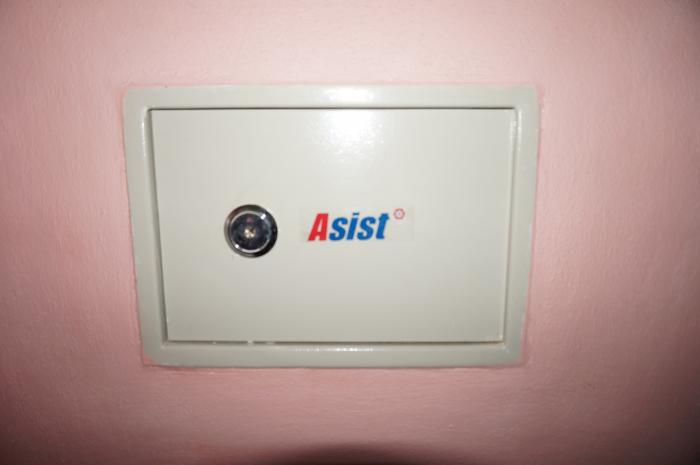

Teď tu mám ale těžší oříšek... V baráku jsem objevil zavřenej zazděnej trezor - viz. fotka. Je nějaká šance se do něj dostat a pak to nějak udělat abych ho mohl používat?
díky

o 23.11.2015, 18:07 | Ravo
Trezor je jak jsi napsal levná sr**ka...takže hrubým násilím dovnitř (flexa, páčidlo atd.), stejně tam bude prd.
A pak ho vybourat a dát si tam pořádný trezor s atestem (např. na zbrane se to hodí ;-)
P.S. - ještě můžeš při otevírání zkusit použít třeba bramboru :D

o 24.11.2015, 08:47 | J-T.
Ravo: Tak ho*no tam bude určitě, o tom nepochybuju. Nicméně vybourání a následná koupě jsou vícenáklady a čas, který mě za to nestojí. To to raději nechám jak to je...
Myslel jsem že bude existovat nějaká elegantní cesta, jak odvrtat a vyměnit jen zámek. To by za to stále, do žádných větších akcí se pouštět nebudu. V baráku je mraky důležitějších věcí na udělání, tohle je jen "zajímavost na hraní".
