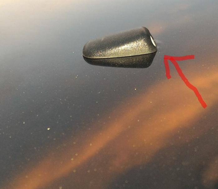

Jak vam tohle prijde? A muze to neco znamenat do budoucna?

Korozia pod lakom by som povedal

mě to přijde jako ostřikovač

Tu červenou šipku rozleštíš, neboj.

Jako reprák - vypadá to, že se tam něco klube :o( buď špatná příprava, nebo spíše když nasazovali ostřikovač, odloupli omylem lak až k plechu - a už to fíčí z pohraničí...

Repak..je to nova kapota s novym lakem. Vysledek prace jednoho autorizovaneho servisu. Jiz dvakrat jsem provedenou praci reklamoval (poprve pomeranc hranicici s kvetakem, podruhe lak vypadal jako 3D mapa) a tohle je jejich dalsi pokus. Ja uz nevim, jak dal. Male dite by to zvladlo lepe...

pokud je to čerstvé, určitě reklamovat, do roka bys to měl rozlezlý tak do 2-3 cm s následným odloupnutím...
