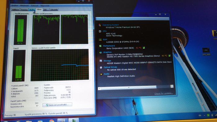

o 08.11.2015, 10:50 | AllInOne
foto k příspěvku  od AllInOne

AiO: zkus utilitu Crystal Disk Info. Zpomalování může být přemapovanýma sektorama.
o 09.11.2015, 11:52 | LordPeytl
Dyď je vidět, že má obě jádra vytížené na plno. Hoď sem AllInOne prosím ještě čitelný screen záložky Procesy, zmačkni dole tlačítko "Zobrazit procesy všech uživatelů" a seřaď ten výpis podle využití CPU (klikneš na záhlaví toho sloupce).
