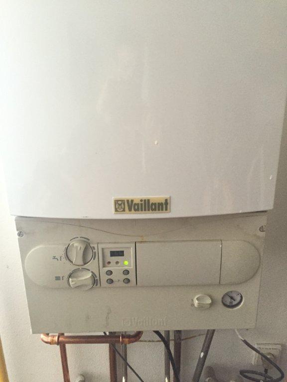

No prave tomu nerozumim, proto se ptam:o) a co "umi" tento kotel - slo by to s nim? Neni tam zadne oznaceni nikde, ale bude to starsi kousek..
foto k příspěvku  od Martyn

VU/VUW Atmotop/Turbotop Premium tuším, generačně někdy 2002-2008... nejvyšší čas to vyhodit :-D Štítek s přesným typem je zespodu na rámu uvnitř pod plechem, to je základ.
Minimálně k němu existuje modulační prostorový termostat (CalorMatic VRT), který sleduje trend nátopu a odtopu místnosti a podle toho moduluje plynule výkon hořáku, čímž zamezuje zbytečným desítkám vypnutí/zapnutí kotle či cyklování hořáku..... pak k němu existuje plnohodnotná ekviterma (VRC 420 či 410s), opět využívající možnost externě ovládat výkon hořáku a tím i kotle, ta snad mívala i vstup "telefonním kontaktem" pro změnu topného režimu z úsporného na komfortní režim, a bezpotenciálový "on-off" kontakt od nadřazené regulace, který "brala vpotaz" ale opět plynule a se strategií, ne že by hned chcípala a za minutu zase startovala kotel.....
