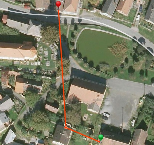

Řešíme pblm. jak dostat wifi signál přes barák :(
1. APčka jsou na té spodní straně
2. kam to potřebujem dostat
V cestě stojí barák - APčko tam bylo,ALE majitel neplatí elektriku apod takže často odpojenej a poskytovatel wifi to raději odmontoval.
Výškový rozdíl cca 4m = dávat na střechu trubku je nesmysl kvuli bouřce.
Takže má někdo nějakou radu jak dostat net do baráku? ADSL 2 Mbity max za nesmysl když místní wifi poskytovatel nabízí po dohodě i 50Mbit za 300 :))).
Investoval bych tak 5000 max.
Délka je cca 100m

pořádnou anténu a pořádně to oroštovat ;) ale zase né moc aby to pak nevzbudilo ty zesnulé na tom hřbitově vedle ;)
když dáš stožár tak na ten barák č.2 uvidíš? imho pokud ten barák stojí ve viditelné cestě tak je to na přímo problém. Střelit to přes jiný barák, třeba ten co je přes náměstí nejde?
o 27.10.2015, 12:43 | mr.brain | Upraveno: 2015-10-27 12:43:29
Zkusil bych to odrazem přes nějakej jinej dům... Nevím jak 2,4 GHz, ale s 5 mám docela dobrou zkušenost, že to může fungovat.
o 27.10.2015, 13:23 | TROY
AR - jo sranda se ráno probudit a koukat na hřbitov :-))).
Stožár cca 10m minimálně nicméně problem je právě ten barák přes kterej ta přímka jde :(. Napřímo ten barák mě taky napadl a pak dát apčko k nám do ulice,ale ty lidi tam prakticky nebydlej co vim :(.
Hmm ten odraz to mě nenapadlo,ale není moc o co :(

co se dohodnout se sousedem vedle 1 vpravo a natáhnout nějakou anténu k němu, tam už by to šlo nebo ne? Na vesnici tohle bývá v pohodě, tedy pokud tam není zrovna válka sousedů a nebo někdo nafrněný...

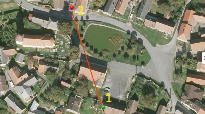

tak asi vyřešeno - dum vlevo od AP jsou od mladý příbuzný :)

o 29.10.2015, 21:56 | HIGHTOWER
No, a pak že to nepůjde :-D Ještě pro sichr prořezat trochu stromy :-D :-D :-D
o 30.10.2015, 13:08 | TROY | Upraveno: 2015-10-30 13:09:30
No sem doma nadával že bez netu to je špatný :D tak mladá vnukla myšlenku a ty stromy to bych musel prořezat bránu na hřbitov ;)

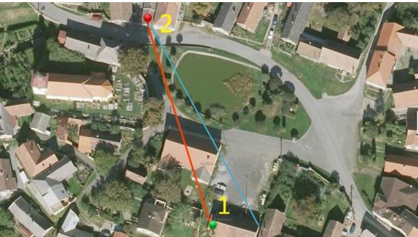

co na 1. barák dát na roh případně střed štítu stožár 1-1,5m namířit to přes roh toho baráku uprostřed, tam by sklon střechy mohl být po úrovní viditelnosti signálu, na baráku 2. to mířit taky na roh případně hřeben střechy taky s 1-1,5m stožárem ?
viditelnost obou zařízení by měla být bezproblémová
