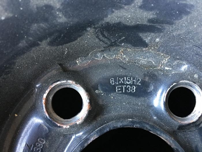

o 31.10.2015, 15:21 | nebsterish
Tak ja uz neviem vsetko mi sedi a nemozem to tam dat ked oktavia ma to iste?:D uz neviem comu mam chapat
foto k příspěvku  od nebsterish

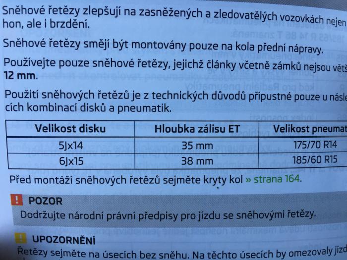

o 31.10.2015, 15:22 | nebsterish

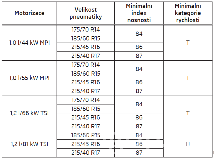

o 31.10.2015, 15:23 | nebsterish

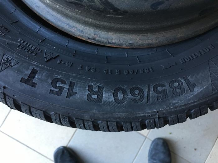

o 31.10.2015, 15:28 | nebsterish
Mozem teda toto pouzit na Fabiu 3?
o 31.10.2015, 17:22 | HIGHTOWER | Upraveno: 2015-10-31 17:24:29
pokud máš 1.2 TSI 66 kW a tyto pneu, disky, tak ano, pokud máš 1.2 TSI 81 kW, tak ne :-) Ale dle infa z knížky návodu máš 66 kW, takže takto v pohodě
o 31.10.2015, 17:26 | nebsterish
Hightower pytas sa koli rychlostněu indexu?U zimnych pneu mozes ist o 1 triedu nizsie :) Som rad ze to mozem pouzit uz som v pneuservise a dik za rady vsetkym :)
o 31.10.2015, 19:59 | HIGHTOWER
můžeš, ale musíš to mít vyznačené v zorném poli v kabině auta, nějakou nálepkou např...
