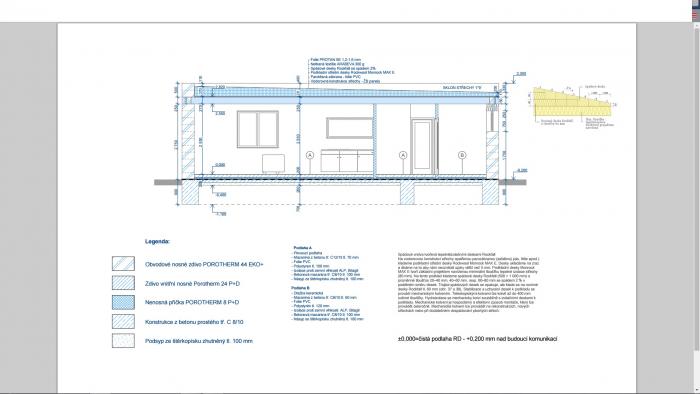

o 08.10.2015, 14:59 | Inside
No zdivo by mělo být porotherm 44.Bude to přízemní barák,s rovnou střechou.samotný základy budou 60cm

o 08.10.2015, 21:14 | tykeev
Tak pod 44cm cihly by byl podle mě nesmysl dávat základy, které budou užší než zdivo, nemyslíš?
o 09.10.2015, 07:52 | Dudelina
Kdyžtak sem dej ještě řez základem.
Jinak jako tykeev.
Kvízová otázka:
Bedňáky se dělají 40 a 50 - zdivo je tlusté 44cm - jaký bedňák tedy dáme? :)

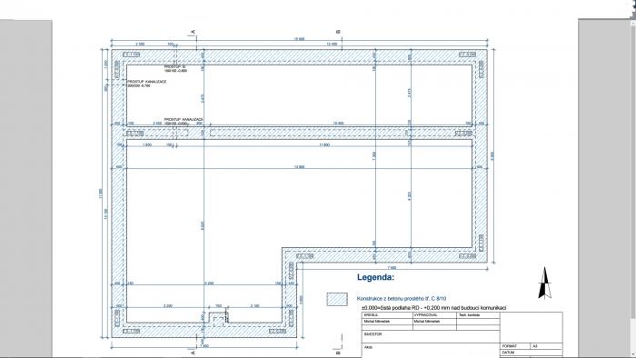

o 09.10.2015, 09:48 | Inside
No nevím, já jsem toho ještě moc nepostavil ale neviděl bych problem v tom, že zdivo bude o trochu větší.Ale právě proto se ptám tady, protože tu je určitě víc zkušenějších lidí.

o 09.10.2015, 11:40 | Dudelina
Je to špatně vidět, ale já tam žádný bedňáky nevidím. Prostě klasický pasy.
V případě, že podloží je únosný, tak na tento přízemní dům jsou základy nadimenzovaný popravdě dost. Minimálně středová zeď by snesla v poho těch 40, možná i 30. Obvod bych ale alespoň těch 45cm nechal - pokud bys je klasicky lil.

o 09.10.2015, 13:35 | Inside
Bednění tam není vidět,protože tam nakreslený není.Mán podlahu tak 80 čísel nad terenem takže to vyleju do urovně terenu a pak to dorovnám ztraceným což budou tak 3-4 řady.

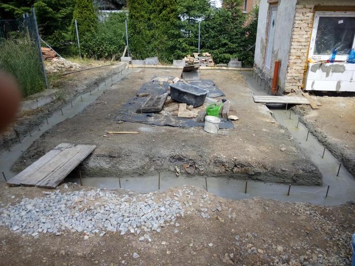

o 13.10.2015, 22:34 | M.Á.R.A.
Inside: počítej zhruba kubík betonu svépomocí 1000kč, a mix vyjde kubík na cca 2000kč, ale bez práce, nemá smysl to dělat svépomocí, udřeš se jak kun a budes to delat celej den, ja si nechal dovést mix, za hodinu bylo vylito a beton je i kvalitnejší.Ještě jsem do toho zapichal roxory a na to přišlo bednění.

o 14.10.2015, 11:35 | Dudelina
Skury: No vidíš, já jsem stavař a zase vím, jak se umí projektanti jistit.
Zde byl 60cm základový pas dodržen (něco jako foto MÁRY), jakožto roznášecí kce, a jsem si zcela jist, že 40cm bedňák "unese" 44cm porotherm u přízemního domu. Žádné harakiri se tedy nekoná.
