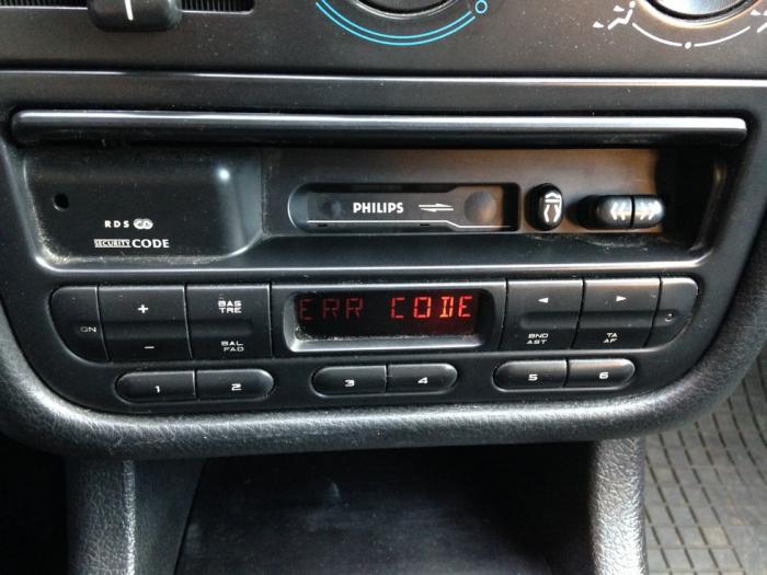

Zdravím, měl jsem u Peugeota 406 odpojenou baterku a po zapojení chtělo rádio kód. Kód mám sice napsaný od předchozího majitele, ale začíná nulou a tu jsem nevěděl jak zadat (jsou na rádiu čísla 1-6). Rádio jsem si zablokoval a teď mi píše err code. Co se s tím dá dělat? Děkuji.
foto k příspěvku  od jiras
o 06.10.2015, 14:45 | Pavel 528
Prvni cislo se zadava prvni predvolbou a pak atd
Nech to zapnute hodinu,mel by jit kod znovu zadat...
Kdyztak umim odkodovat.
o 06.10.2015, 21:30 | Komba
Jak píše Pavel,první číslo zadáš jedničkou pod kterou je 0-9.Pak pod dvojkou je další číslo z kodu zase 0-9 a tak dále :) Pak ale už nevim čim to potvrdit.
o 19.10.2015, 10:43 | jiras
Pomohlo :) Díky moc.
