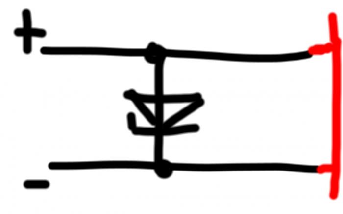

Takto tedy ta dioda v případě 1 diody 11 V (nebo lze do série 5 + 6 V diodu, že?), a jak a kam přijde ten stabilizátor? To červené je LED pásek.
o 21.09.2015, 14:31 | michall
Takhle ne! To by ti ta dioda odešla po prvním šlápnutí na brzdu. Je to napětím, jak píše Ravo. Dej tam buďto tu 7810, nebo se dá do přívodu plusu dát 2-3 normální diody, třeba 1N4007 v propustném směru. Na každé pak bude úbytek cca 0,7V, takže ve výsledku to bude 14-3*0,7=11,9V, což by jakžtakž mohlo být OK. Příp. ještě čtvrtou.

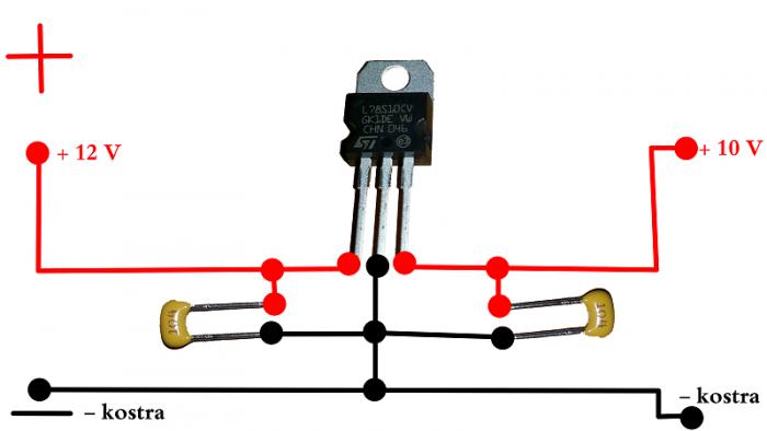

Stabík takhle, kondenzátory co nejblíž 7810 (na nožičky), stabík max.1A, přidělat někam, kde se bude aspoň trochu chladit

Jj, stačí "vrbčí hnízdo", ale doporučuju aspoň malý chladič (byť je to jen na brzdu). Kondenzátor keramický 100nF/63V.

Když zapojíš tu 7810 jak nakreslil Michall, tak to bude šlapat, tělo toho integráče je zároveň chladič a kostra, tak ho přišroubuj na očištěný plech kastle nebo v případě vrabčího hnízda na něj přidělej kousek hliníkového chladiče nějákýho.
Pokud by to svítilo málo (10V by bylo málo na rozsvícení přechodu) a 11V by bylo lepší, tak pak bude nutné udělat tu srandičku co jsem psal na začátku, ale myslím že těch 10V bude stačit...uvidíš

Nejsem si jistej jestli ti to bude se 12V stabíkem 7812 fungovat, protože zase v klidu když pojedeš jen na baterku tak je palubní napětí v sítí nějákých 12V (a někdy i míň když je baterka vybitá) a to zase tenhle stabilizátor "nenaskočí" a nebude správně stabilizovat, každý z rodiny 78xx potřebuje nějáký minimální rozdíl napětí aby měl co regulovat (vyčteš v katalogu případně).
Začal bych s tím 7810, kondíky tam dej v podstatě jakýkoliv keramiky a neboj se toho (je celkem jedno i jakou budou mít hodnotu), mají zablokovat případné kmitání toho stabíku. My hardcoráři to často používáme i bez těch kondíků a funguje to :D

7910 stabilizuje záporné napětí, 7810 má na pouzdru mínus, takže není potřeba to nijak izolovat a jsou "běžnější"

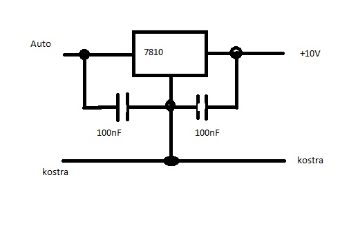

Tak už mám komponenty a pro jistotu, takto zapojit?
A mohu ty kontakty stabilizátoru třeba ohnout? Jinak mám doma tavnou pistoli, pájku, smršťovací bužírku, takže to zase úplně na prasáka nebude :-)))

2 Highty: Jasně že je můžeš ohnout, ale neulom je :)
Hrozně rády se lámou těsně u pozdra, pokud budeš ohýbat, doporučuju kleštěmi podržet tu širší část a ohnout tu delší tenčí..ohnout v místě zůžení (když to náhodou ulomíš, tak se na tu tlustší packu dá ještě něco napájet.
A moc dlouho neškvařit, ať nezničíš teplem vnitřek integráče, není to 50tka napájecí kabel :D
o 24.09.2015, 18:47 | michall
Jen bych z toho možná vynechal tu tavnou pistoli. Normálně to přišroubuj na kousek hliníkovýho plechu a ten pak někam v autě

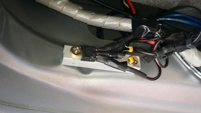

Přilepení stabilizátoru nechci tavnou, je mi jasný, že to bude potřeba chladit, takže to dám přímo na plech asuta :-) A koukal jsem, že se prodávají i chladiče přímo pro TO220, tak taky koupím a použiji, ať je to hlavně v létě OK...

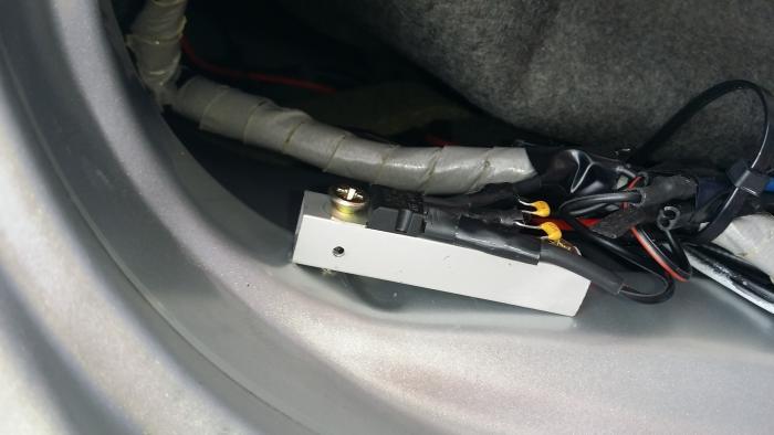

LED pásek nalepen na hliníkovou lištu, tak teď už by to mělo vydržet všechno :-D
o 28.09.2015, 08:42 | Ravo
no super..a svítí to podle představ? ;-)
o 28.09.2015, 09:49 | HIGHTOWER
Jj, svítí v pohodě, jsem to otestoval na měniči napětí, a rozdíl 10 či 12 V tak velký ve svítivosti není, neb tohle jsou nějaké ty více svítivé LEDky. Uvidím časem, zda to bude pořád svítit celé ;-) Takže ještě jednou díky za pomoc ;-)
o 28.09.2015, 11:28 | Ravo
jj, taky mám vyzkoušeno, že rozdíl ve svítivosti mezi 10 a 12V je už hodně minimální, nicméně pro životnost přechodu je to hodně podstatný rozdíl :-)

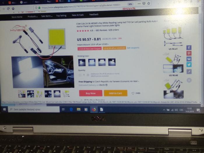

Mám dotaz - postavil jsem stabilizátor dle návodu , změřený odzkoušený ,ten je ok ,
ale když to připojím na cob čip (jen těch 10 V tak to sotva svítí ? kde je chyba ? díky
foto k příspěvku  od Midi34
o 14.08.2019, 10:45 | michall
Nevidím parametry té LEDky, ale může být na 12V (i víc) a 10V je jí málo.
o 14.08.2019, 10:58 | Midi34
předpokládal jsem to
ale dost věcí z číny si poradí třeba od 8 - 24v /tak zrovna tohle nee
o 14.08.2019, 15:34 | crestik
...dyť tam máš napsáno v popisu 12V. To není žárovka, aby to svítilo "o trochu" míň. Nehledě na to, aby ti vyšlo pokrytí Wattáže podle toho, cos vybral u číňana, jestli to máš s nějakým obyč 78xx.
o 14.08.2019, 20:01 | michall
No je to nejspíš "holá" LEDka, která bude svítit na 12V a bude mít 6W. V autě je ale víc než 12V, třeba i 14V. Dej před ní rezistor, dejme tomu 4 ohmy, ale aspoň 3W, i tak bude topit.
o 14.08.2019, 20:45 | Midi34
7810 ,jsem vzal verzi 2 A ,a ten čip má 6 W, / těch 14 V respektive 14,4V v autě jsem si vědom ,proto jsem chtěl stabilizátor , zkusím tam dát odpor a uvidíme jak dlouho vydrží ten čip, každopádně díky moc
