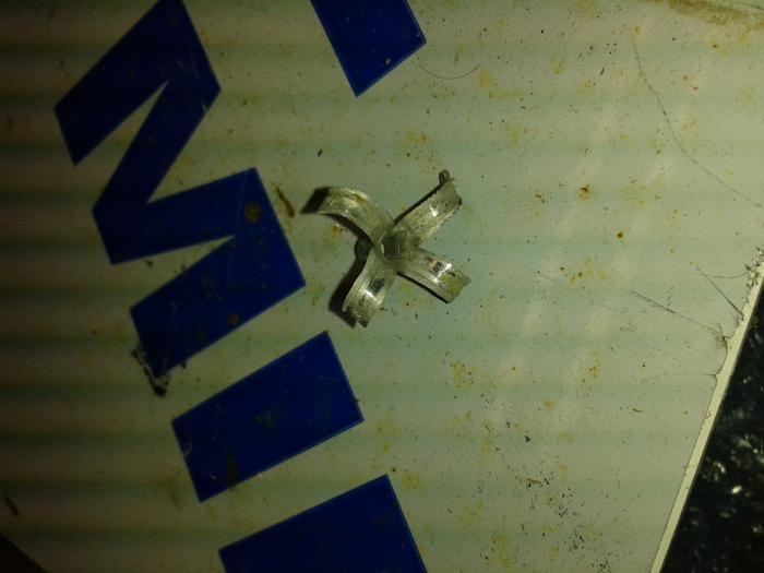

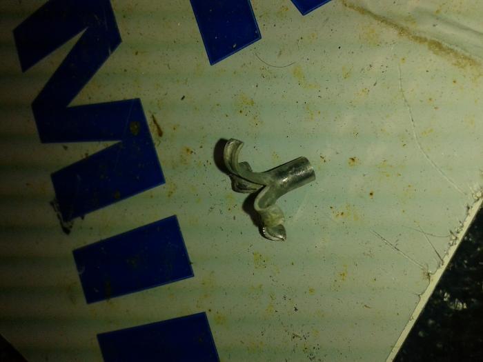

Nevite nekdo pls jak se presne jmenuji tyhle trhaci nyty, ktere na sruhe strane vytvori tuhle 'kytku'?
foto k příspěvku  od filip146
o 13.09.2015, 20:44 | filip146
o 13.09.2015, 23:10 | radek.613
Nevím jestli se dneska nějak spešl jmenují,ale za mého mládí to byl prostě průtahový nýt s trnem a poznal se zcela jednoduše-ten "hřebík" v něm z něj vykukuje o milimetr víc než je obvyklé, a hlavičku nemá kulatou, ale jsou na ní vidět, zřetelně, čtyři rovné plochy, které pak "tu trubičku" nýtu "řežou" do tohohle tvaru. Jako kdyby měl hřebík pod hlavou kousek "čtyřhranu"...
o 14.09.2015, 11:15 | filip146
Dik radku, tak nejak jsem si to.predstavoval. ale potrebu vedet jak se to jmenuje abych mohl poschanet. Nikde jsem nic nedohedal
o 14.09.2015, 11:20 | Bart 007 | Upraveno: 2015-09-14 11:21:48
trhací nýt rozpěrný
o 14.09.2015, 11:57 | filip146
Diky moc, to je presne ono...
o 15.09.2015, 21:08 | MiniMike
a jen se blbe zeptam, daji se na to pouzit klasike nytovaci kleste, nebo jsou zapotrebi nejaky specialni? :-)
o 15.09.2015, 21:42 | Bart 007
podle obrázků nýtů klasické
o 16.09.2015, 10:22 | filip146
Jj. Klasicke kleste. Ajsou vlastne dva druhy techto nytu. Rozpedny-ten se se materialem skrci ppdobne jako hmozdina do sadrose nebo do dutaku. Nyt slupkovy u ktereho se konce ohrnou jako kdyz loupes banan . To je ten co mam na fotce. Ale kleste jsou normal...
