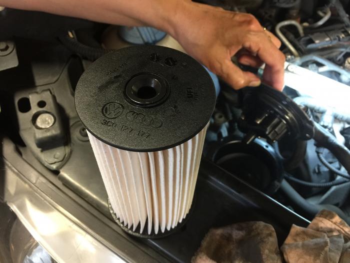

o 01.09.2015, 08:10 | Knightey- | Upraveno: 2015-09-01 08:11:14
radek.613: prave toho jsem se bal, jestli kdyz koupim primo UFI, tak jestli dostanu tu samou "kvalitu" jako kdyz to koupim origo. Prece jen vim, jak to v automotive chodi a dily s lepsi kontrolou kvality a testama na vystupu chodi na originalu a ty co by neprosly nebo jsou na hrane, jdou do prodeje normalne. A nebo presne jak pises ty, ze to pro UFI bude vyrabet nekdo jiny a kvalita muze byt ledajaka...
Komba: UFI se nebojim a ty znacky co pises tak pouzivam. Spis jsem resil jeden problem na aute a potreboval jsem mit opravdu jistotu, ze to vyresim timto filtrem. A pokud ne tak abych mel jistotu ze timhle to nebylo...
Ale jak vypada, zatim to pomohlo. Uvidim po par testech jeste...
Jinak cena origo filtru byla 532,-kc. Po rozbaleni tam bylo videt ze je od UFI a presne cislo typu co jsem psal, cena UFI co muzu mit je cca 410,- Kc.

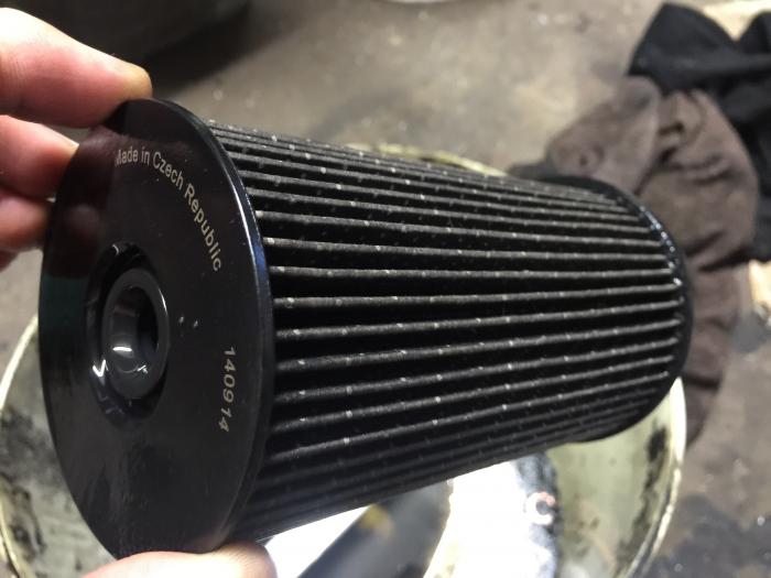

o 01.09.2015, 08:29 | Knightey-
Tohle jsem z toho vytahnul ;)
Znacka MANN-FILTER.

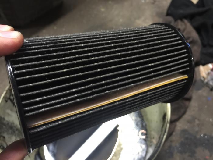

o 01.09.2015, 08:30 | Knightey-
Peknej humac. By me zajimalo, jestli tohle je "normalni" u naftoveho filtru....
foto k příspěvku  od Knightey-
o 01.09.2015, 15:14 | ACEMajky | Upraveno: 2015-09-01 15:16:25
Ja ho mel vzdy takovy lehce sedivy (po rozriznuti naftovyho), po cca 30 000km - nekde mam jeste foto
Jinak treba u forda MAN neni to pravy orechovy, tam se uvadi (mondeo 2006 TDCi), ze jedine origo nepropusti nic, co je mensi nez 5 mikronu - DELPHI filtr
