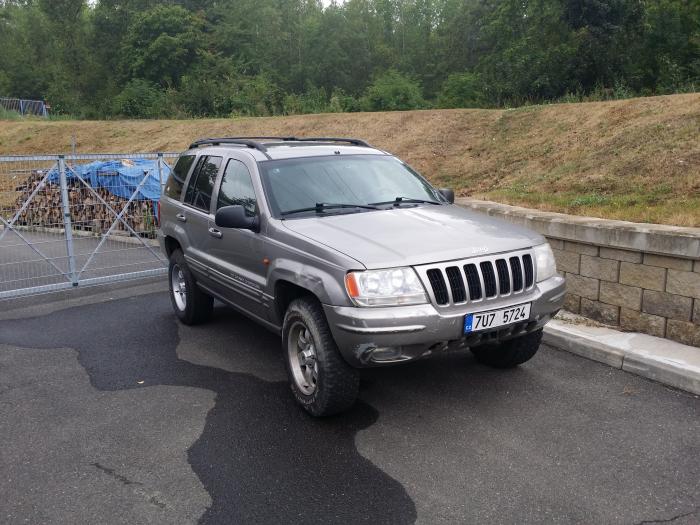

o 31.08.2015, 21:55 | rover (WoodTech)
Tak jsem ho koupil :-D
foto k příspěvku  od rover (WoodTech)

o 03.09.2015, 14:25 | camron
Vypada, ze prosel nekolik ofenziv :)
o 03.09.2015, 22:34 | rover (WoodTech)
Na pohodu, blatník k tomu novej. a nárazník je jen na lak + je třeba vyměnit zrcátko. Jinak cajk a hlavně motor jede jak hodinky a převodovka jakbysmet ;-)
