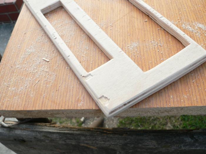

Ahoj,
potreboval bych radu cim a jak spravne vykytovat tyto odtrepy co se udelaly pri rezani tak aby to bylo hladke a neslezlo :)
nikdy sem to nedelal.
Dekuji za pomoc.
foto k příspěvku  od Seat Power

Nejlepší na to bude pořádný materiál a ne tento hnus.Co to je a k čemu to má sloužit??? Já bych si sehnal ořádnou leteckou bukovou překližku a nechal to vypálit nebo vyříznout na CNC frézce, aby to za něco stálo.
Tvrdej kyt je třeba CHS 1200+skelný prach. nebo auto tmel na bázi PES a skla.
