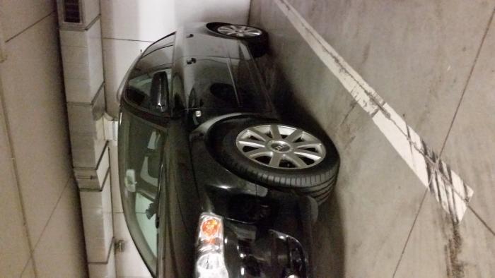

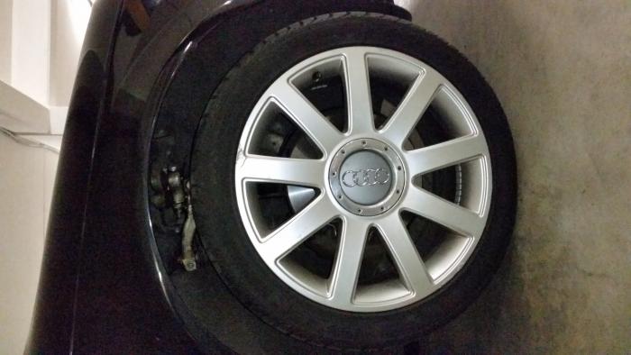

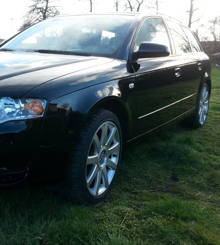

Nemáte někdo zkušenost.. měnil jsem tlumiče na A4 B7, původní byly SACHS, dal jsem tlumiče KAYABA s tím, že se měnilo uložení ( SACHS ) a dorazy včetně prachovek ( KAYABA ), pružiny zůstaly originál. Všechno super, drží to, nic nemlátí apod. ale mam pocit, že se cca tak o 2 cm zvedla výška mezi pneumatikou a lemem. Ramena prý byly dotažený až při zatížení, ale i kdyby to asi vliv mít nebude, max. by se vykroutily. Napadlo mě jestli to nemůže být jinou vzdáleností misky na tlumiči ?
o 03.08.2015, 20:14 | snuky
před
foto k příspěvku  od snuky
o 03.08.2015, 20:14 | snuky | Upraveno: 2015-08-03 20:15:40
po výměně ( bohužel špatná kvalita )
o 03.08.2015, 20:16 | snuky | Upraveno: 2015-08-03 20:18:25
o 03.08.2015, 20:21 | snuky
o 03.08.2015, 20:22 | snuky
nevím proč je to foto otočený v PC to mam normálně
o 03.08.2015, 20:44 | Komba
Musela být někde odchylka v jiných dílech a když se to poskládalo,tak to udělalo ten rozdíl co se ti zdá.Dneska ty fabriky moc na přesnost nejedou a je jim to jedno a kontrolou to taky asi moc neprochází.Já jsem třeba přestal brát na určitá auta Kayaby,protože to byl úplnej průser jak nemaj správně stočený závity a nesedí to v misce.A zpátky k problému,tak tlumičema to nebude,protože ty ti nedělaj výšku,takže buď uložení nebo třeba blbě usazenej v těhlici.
