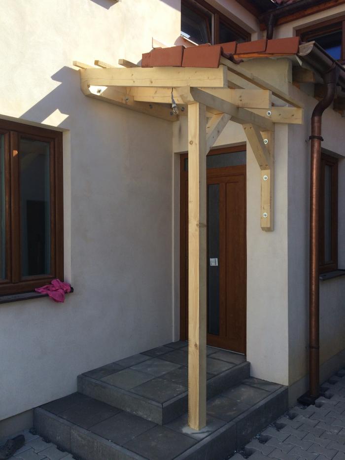

o 01.08.2015, 09:42 | Tomášek | Upraveno: 2015-08-01 09:46:32
Tak diky vsem za rady, kotveni se povedlo na vybornou, je s tim dobra prace

o 01.08.2015, 13:01 | Midi34
prosim tě, ty horní trámky jsou jaký rozměr ?
dlaby,nebo zářezy nebo jak se tomu říká , jsi dělal ruční pilkou nebo mafl ,či jinak ?
o 01.08.2015, 13:06 | Tomášek
Myslis ty krovy nebo pozednice? Jinak sme to delali primocarkou, mafla sme po ruce nemeli
o 01.08.2015, 21:06 | Midi34
Ty krovy jsem myslel.
Prave se patlam s drevnikem, mame tam 10x 13.
Tak me to zaujalo.
o 01.08.2015, 21:53 | Tomášek
Krovy sou 15x5, je to 5 šáru kridlic :)
o 01.08.2015, 22:34 | Midi34
Odhadoval jsem 16.
