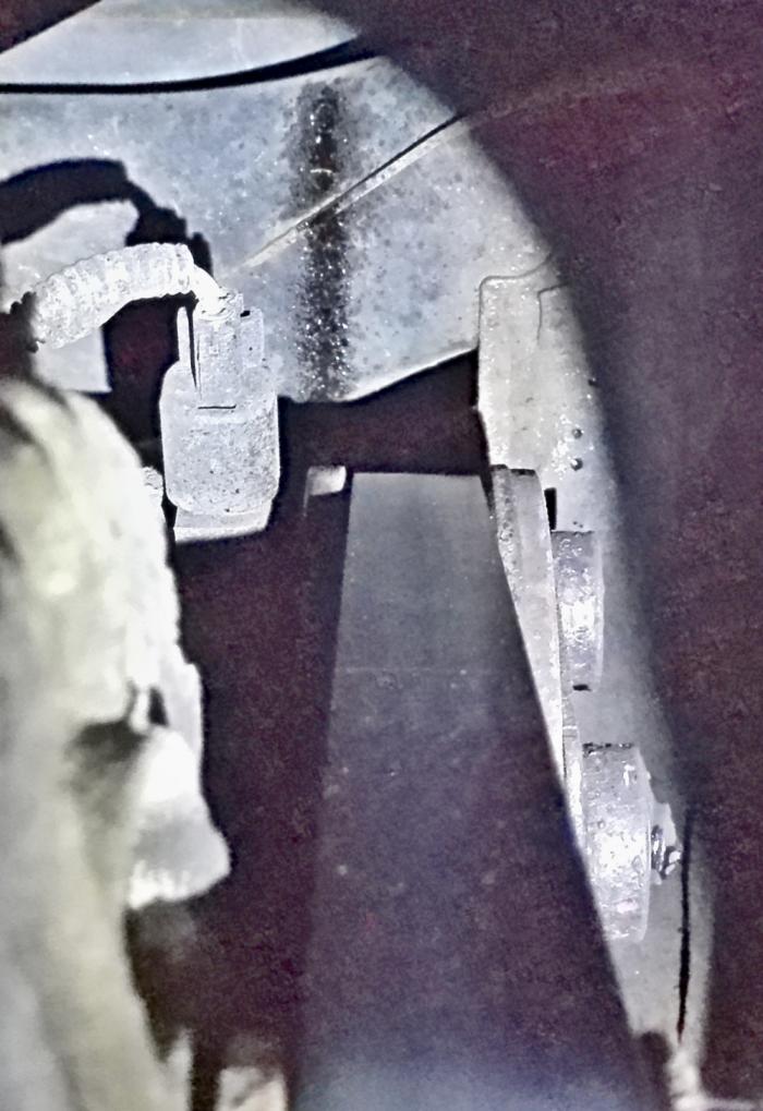

víš že je mezi náma pár fordařů...asi se mi vysypala spojka klima-kompresoru u Mondeo MK4 2.0TDCi..neřešil jste to někdo už?dá se třeba objednat-sehnat jenom ta spojka nebo se bude muset vyměnit celý klima-kompresor? vím že třeba u koncernu se to dá vyměnit..díky kluci..za 14 dní odjíždím do Chorvatska,tak nechci nic riskovat.. na fotce je vidět bordel který začal lítat z té spojky..
o 20.07.2015, 10:25 | Kapka (M)
foto k příspěvku  od Kapka
o 20.07.2015, 10:54 | Woko_O
Tak záleží co máš za kompresor ještě.. Pokud máš Visteon VS16 tak se dá sehnat jak ta přítlačná deska, tak i ta cívka.. Taky je to i podle roku, ale podle toho konektoru máš asi 07- (jinak fotka je blbá..)

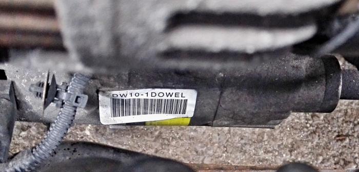

tohle jsem našel na něm zezhora..jestli to nějak pomůže

o 20.07.2015, 23:06 | Woko_O
Tezko soudit.. Myslim si že tam bude VS10 kompresor a na to ty části seženeš.. :) Až budeš vedět přesnějc tak můžeš napsat a něco vymyslíme.. :)
