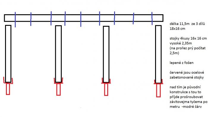

kolik tohle může stát ?
materiál - z čeho se dělaj vazby na střechu ,pergoly ?
případně jestli tu je dobrej truhlář (nejlépe z okresu Rychnov nad Kněžnou )
foto k příspěvku  od Midi34

nemáš tam rozměry, ale m3 smrkovýho řeziva je kolem 5-7 tisíc,-
o 05.07.2015, 11:39 | Pepíno_Honda
přesně tak, veškeré dřevo se naceňuje na kubíky, nikoliv na rozměry trámů apod. Takže si to můžeš spočítat, kolik toho máš a pak vyjednat cenu

výjde to 0,6 m3
i s rozumným prořezem (když vezmu fakt výběrové dřevo za 8000kč/m3
jsem v tom za 4800kč
chápu že je na tom práce to slepit a protáhnout -na druhou stranu to není nábytek s vyšší přesností
tady mm nevadí
takže 18000kč bez ,které za to chce mnou oslovený truhlář mi příjdou mimo
o 05.07.2015, 16:08 | Tuner#2
Pises lepene z fosen, takze to ma byt BSH hranol? Pokud ano, tak to je susene lepene drevo, na venkovni pouziti musi byt trida uziti 3 lepene na to urcenym lepidlem a tam jsi razem dle ceniku kolem 18ti za kubik (umel bych lepe). Pokud to ma byt jen mokre drivi narezane z katru, tak jsm na tech 5-7tKc + teda cca. 2,5tKc za hoblovani. Ale pokud to chces lepit, musi to byt susene drevo!
o 05.07.2015, 18:44 | xSam
A z jakého důvodu musí být ty stojky lepené, proč se nepoužije normální trám?
o 05.07.2015, 19:55 | Midi34
aby to nebyla vrtule
je to pohledové
