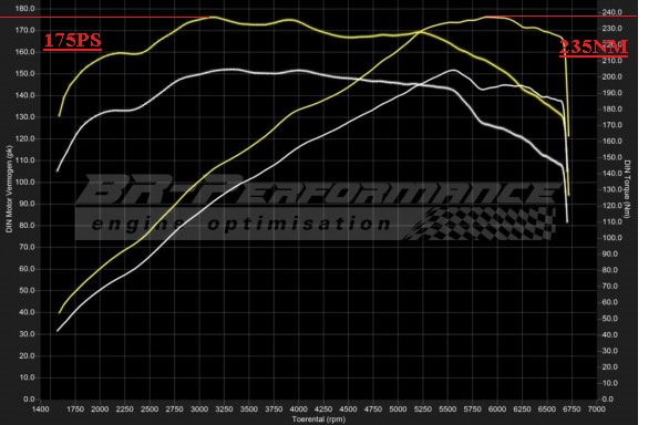

Shr3k : ale zo 165 na 180PS pri atmosfere sa este da verit.
Ale zo 120PS na 180PS ? 60PS na atmosfere ? Ved mazda neni blba, aby zbytocne davala predimenzovanu spojku, vstreky atd do lacnejsieho auta ?
Ved ta firma nema ani poriadny graf, 165->180PS graf vyzera s uplne inymi hodnotami ako uvadzaju.

Chris: Opakuji ještě jednou, 88kW verze se nijak hardwarově neliší a je laděná na nízkou spotřebu pouze pomocí software. Spojka je stejná, nač by měli používat jinou spojku pro pár Nm. To samé vstřiky. Jiné jsou jen převody. Znázorněný graf je IMHO z nějaké 145k CX-5.
