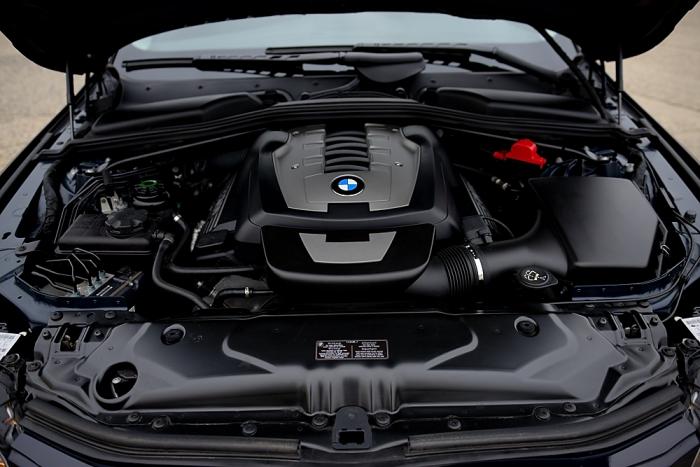

o 04.06.2015, 19:27 | 323Marty
Mýmu autu bude šest let a motor vypadá takhle... Nikdy sem na něj nešáhnul.
foto k příspěvku  od 323Marty

323Marty : Takhle nemůže vypadat motor po 6 letech :-)
Jinak umývám 8 let ročně cca 200 motorů od Smartu po Hummera a za tu dobu bylo cca 6 problémů. Základ je účinná chemie a hlídat tlak.
