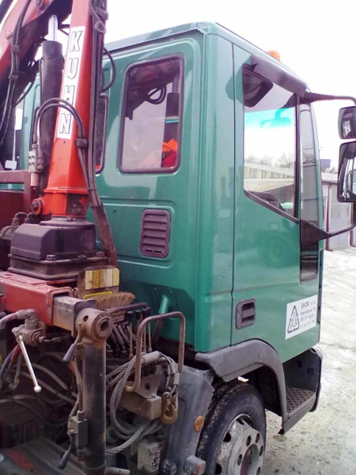

černý mám na nárazníky naších kontejneráků,dyž tů vrchní negde škrábnů,néni to potom skoro poznat

foto k příspěvku  od jura.j
