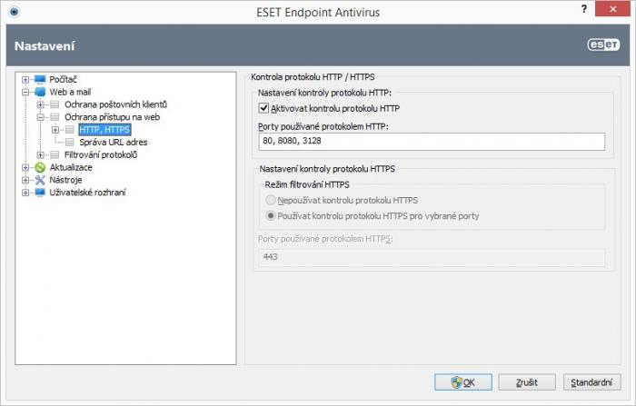

Kazdopadne da se uplne vypnout kontrola protokolu HTTP.
Je to v pokrocilem nastaveni...
