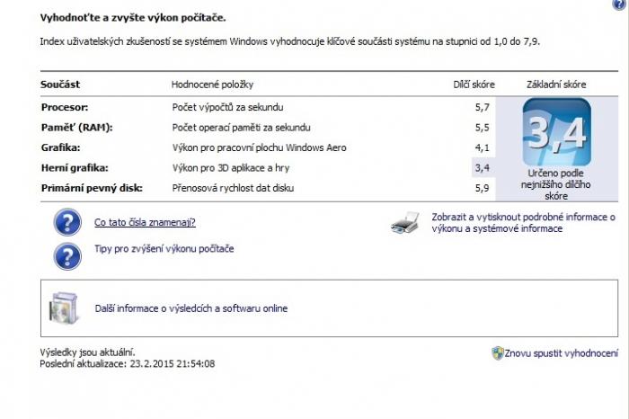

Pozoruju, ze muj NTB je strasne linej, muzete mi nekdo rict, jestli tenhle HW je fakt na vyhozeni nebo bych s tim moh neco udelat?
pred vanocema jsem to komplet vymet, naformatoval disk, dal cistou instalaci Win7, zakazal aero, pridal jsem RAM (4GB mam ted)
A stejne, kdyz ma NTB svuj den, tak na neco kliknu a cekam treba 10 vterin.
Prohlizec mam chrome (mam tam otevrenejch treba 30 zalozek, ale dela to i kdyz mam treba jen 4), postu Thunderbird...
Havet zadna, ale klidne to projedu znova a znova. (resil jsem to kdysi na viry.cz)
Konfigurece viz screeny
Start systemu jako takovej je rychlej, W7 najedou pomerne rychle. Ale pak treba spustim Chrome a cekaaaaaaam 2 vterin.
Takze co, je dvoujadro 2,26GHz fakt mrtvy, ze se to tak seka?
Diky!
foto k příspěvku  od tappaja

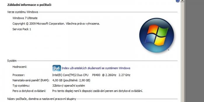

o 19.05.2015, 10:00 | tappaja

tak v dnešní době to je docela staré železo, pokud chceš zrychlení, tak kup SSD, nebo vyměnit celý stroj..

A jeste k te pameti, mel jsem nainstalovanejch 3GB, ukazovalo to, ze je k dispozici 3GB. Dokoupil jsem druhej 2GB modul, takze mam 4GB, ale hned po nainstalovani si 1GB ukrojila graficka karta, hledal jsem to na microsoftu a nasel jsem tuhle odpoved. Tak nevim, jestli by mi pomohlo prejit na 64bit, vic pameti tam cpat nebudu
(v 32bit systému je max. velikost operační paměti 2^32, tzn. 4096MB, u 64bitových systémů je limit přes 16 miliónů TB (2^64)
