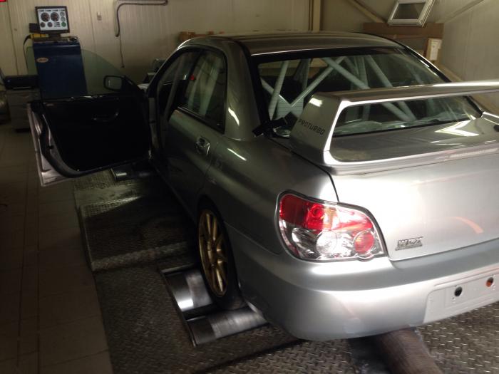

o 15.05.2015, 13:58 | manolo
foto k příspěvku  od manolo
o 15.05.2015, 13:59 | manolo

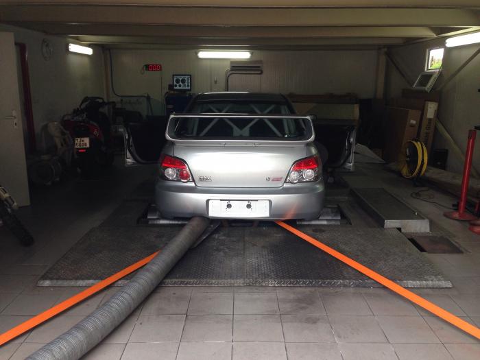

o 15.05.2015, 14:33 | Zdeny60

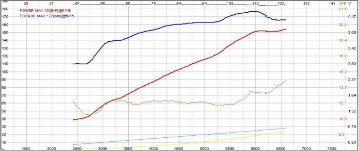

o 15.05.2015, 15:42 | Honza2.016v | Upraveno: 2015-05-15 15:43:06
Zdeny, na to jsi přišel jak...? podobně se mi tu chovala jedna AR a tam byl problém na 1 cívce- která v určitým pásmu pálila příležitostně, ale nikde nic nebylo krom blbýho jízdního projevu vidět, a ani to nebylo změřitelný... do 3000 mrtvola, pak to ožilo a jelo jak prase.. problem byl v civce...
čekám na ifo ohledně AF vs otáčky při WOT..prostě to dole může bejt zalitý buď moc, nebo příliš chudý...takže motor je v tom pásmu tupej, nevýraznej..
(viz příklad na obrázku-pro rejpaly, už to je vyhlazený a při 8000 držím krásnejch 13:1..todle bylo ještě s malejma vstřikama a drasticky to nad 6500 chudlo)..když to bylo na brzdě tak by to někdo uměl udělat...

koukám že se mi sem nevložil příklad grafu Výkon, Mk vs AFR vs otáčky...
foto k příspěvku  od Honza2.016v
o 16.05.2015, 06:07 | Honza2.016v
turbo - tam si myslím že je velikostně OK, na fiatech coupe 20VT velmi standartní krok přesně tohle turbo.. s Housingem 0.64 schopný bejt na levelu 350-410PS (tj je schopný ze sebe dát maximum a stále plně využít potenciálu standartních střev..) s housingem 0,86 víc...
