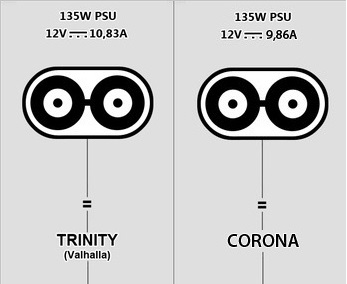

Edit. případně neví někdo, jestli má na zdroji svítit nějaká dioda? V návodu to zmiňují, ale já žádnou nenašel. Ale neviděl jsem nic svítit ani před tím, jen na zdroji od Kinektu...

pozn.: když budeš pučovat trafo tak bacha na to jaké je, v průběhu výroby 360ky byly asi 3 verze lišící se výkony a konektory.

Edit: a co jsem koukal, jdou z toho zdroje dva kulaté konektory vedle sebe...
o 04.05.2015, 16:17 | AR
počkej ty máš slim? tak tam to je asi jedno, ono se to lišilo jen u tlusťocha tuším.
