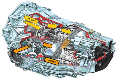

Přátelé, není mezi váma někdo, kdo trochu rozumí automatu? konrektne multitronic u audi a6 2,5 2002?
Potřeboval bych pomoct s identifikaci závady na převodovce.
Při rozjezdu po přidání plynu se auto nerozjede plynule ale cukne, celkem silne poskoci a pak se rozjede, v kopci couva, na rovine se po pusteni brzdy samo nerozjede.
Jakmile už jede tak uplne bez problemu, zadne cukani, poskakovani, vubec nic. problem dělá pouze rozjezd.
Neměl někdo podobnou zkušenost, popř není mezi náma někdo, kdo se tím živí?
Díky
