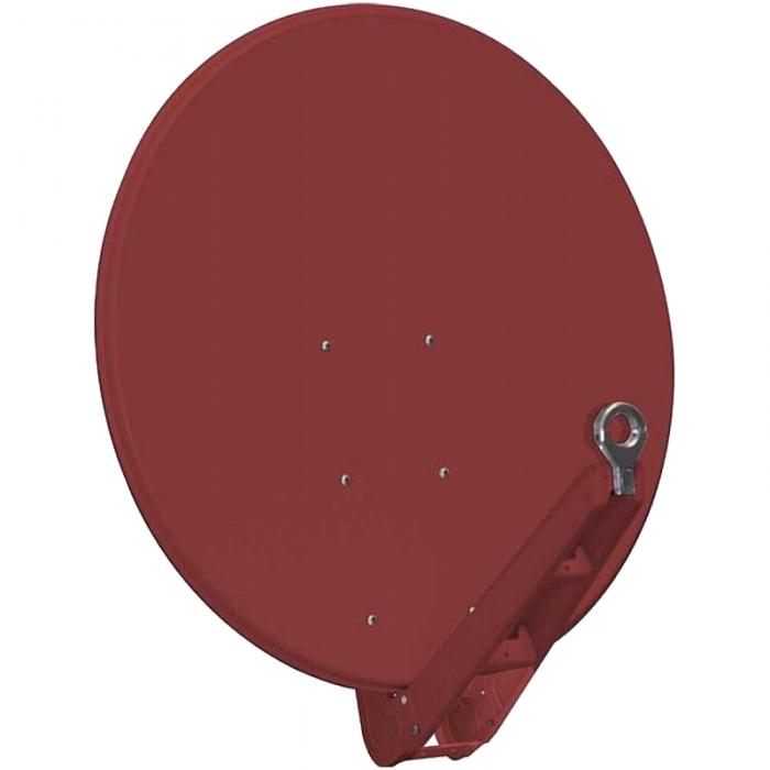

Petře jaká to je?
Díky.

o 12.04.2015, 12:46 | P.E.T.R
Tyhle paraboly jsem nikdy nedával, takže těžko říct, jaké jsou. Tu, co používam, jsem nikde na netu nenašel. Já je kupuju přímo v Klatovech u dodavatele.
o 12.04.2015, 12:53 | Bulík | Upraveno: 2015-04-12 12:54:46
Já je právě našel v obrázcích pod názvy Gilbertini.Obě.Tak je asi víc druhů nebo jsem hledal blbě:-(
o 12.04.2015, 15:04 | Squere
to Bulík:ta červená horní je Gilbertini nejvyšší řada SE a musím říct, zatím jedna z TOP co jsem viděl. To dole je low end asi od AMIKA popř. Tele System. Má to celoplastový držák LNB rozhodně nebrat, navíc to bude 60 cm.
My používáme buď Gilbertini popř. Triax. Ta SE nahoře cena 1250 Kč ale je pouze červená varianta. Nižší řada Gilbertini L [ Link ] , ty občas používáme cena 450 Kč v osmdesátce železném provedení.

o 12.04.2015, 20:10 | Bulík | Upraveno: 2015-04-12 20:19:11
Kucí a co Fuba 85cm?To,že bude větší nemůže vadit?Jak to vidíte?Tu Gilbertini nemůžu nikde nasát:-(

o 12.04.2015, 22:26 | P.E.T.R
Fubu jsem ti doporučoval hned v prvním odkazu. :) Jen to byla 80cm, ale to už je celkem jedno.
Přesně tuhle 85cm mam namontovanou doma.
o 12.04.2015, 22:34 | Tuner#2 | Upraveno: 2015-04-12 22:34:21
S 85cm chybu neuděláš, naopak, budeš mít rezervu při horších podínkách venku a Fuba je slušná. LNB jsem myslel Inverto monoblok Black, jiné jsem ani nedělal ;)
