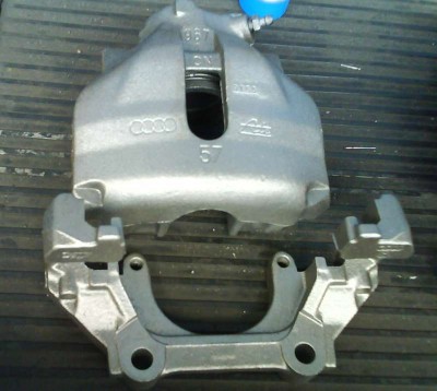

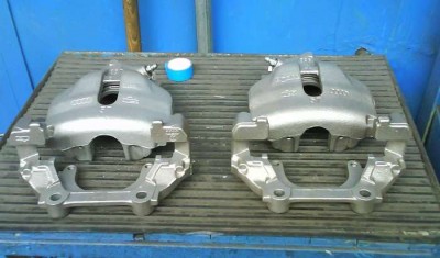

já nechal opískovat, pístek jsem zatlačil dovnitř, pak jsem jen vyměnil prachovku a gumičky a běhalo to vesele dál.nejrychlejší a nejlepší.
foto k příspěvku  od Unihero
o 01.04.2015, 18:46 | Unihero
