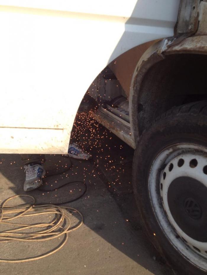

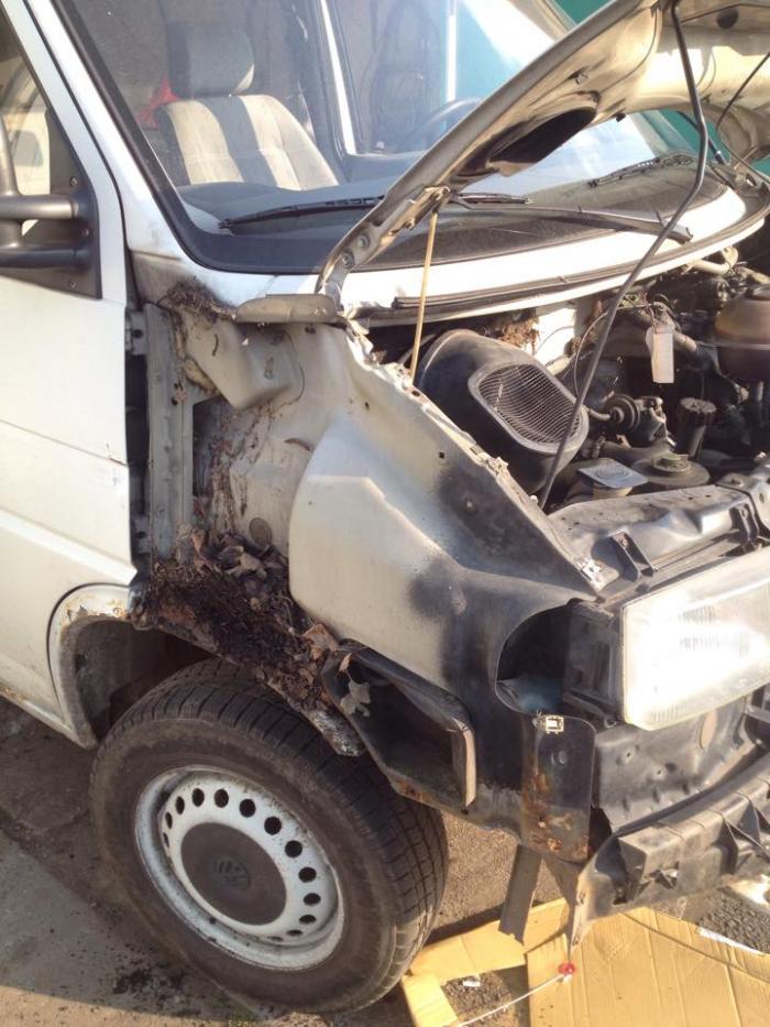

Nechávám vyvařovat T4 a nevím, čím ošetřit kastli pred vyvarenim-doskladanim. Po sundani blatniku a odvareni prahu, maji vnitrni strany lisku, chtel bych to obrousit, natrit odrezovacem a necim osetrit. Máte zkušenost s něčím slušným. nechci na tom za kazdou cenu setrit, je to auto, ktere si chci nejaky patek nechat, tak bych to nechtel podcenit.
taktez potrebuju neco, cim natru treba vnitrni strany nových blatníků. jakmile bude vyvařeno chtěl bych nastříkat podběhy a podlahu něčím antikorozním.
ted nevím jak moc velký smysl má natírat treba vnitrk prahu pred vyvarenim, protoze se to pak spali, jakmile se bude nový práh bodovat.
prosím nějaké rady a tipy.

Jak píšeš. Obrousit, bezoplachový odrezovač a natřít 2x kvalitním základem. Vyzkoušel jsem toho hodně a na syntetiky už z vysoka a základ jedu jedině dvousložkový epoxid.
Tady v Plzni máme přímo fabriku a kilovka s tužidlem + ředidlo vyjde kolem 300,- a nic lepšího jsem fakt za ty roky neměl.

Nějak jsem to četl v rychlosti, neřešil jsem dutiny. Já prahy před natíral alespoň slabou vrstvou a ihned po vaření to chce něco jako rezistin. naposled jsem kupoval nějaký vosk od Valvoline. Nicméně na vrchní ošetření jak píšu v prvním postu ;)
