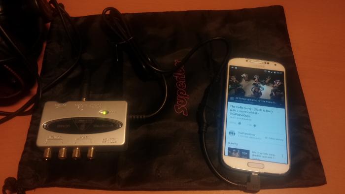

o 19.03.2015, 15:34 | Chris
skor pozri, fone s androidom + USB externa zvukovka a z toho RCA do zosika :)

o 22.03.2015, 21:19 | Chris
DAC/zvukovka bude stale kvalitnejsia ako jack vystup :).
