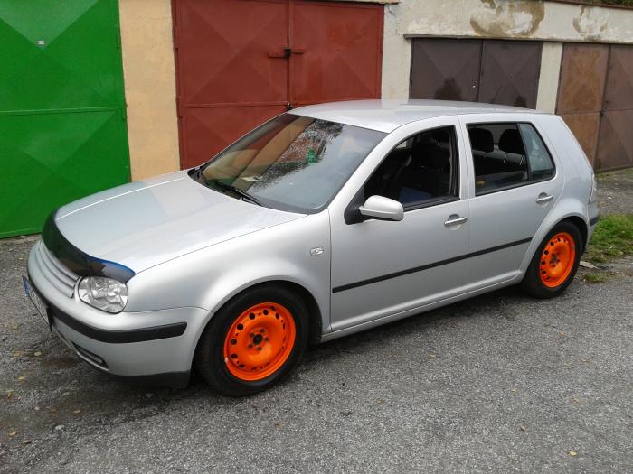

o 11.03.2015, 14:34 | gizmi
Chris: tady neco nesedi u vice veci :D
x mam ALH r.v.98 = jeden z prvních golfů 4, takze hlaska "ty mas uz ... " kdyz pred tim nic nebylo ? :)
x kde to vidis cervene? Schvalne fotka auta (opiskovani i barva zdarma, takze cena rozhodla o provedeni :D )
x jedine upravy v motoraku: vstriky, jednotka (chip), podtlaky jinak, repas turba + nove svody, vyfuk nerez, napajeci kabely zesilene (+ i ukostreni), vetsi baterka a to je vse :D Jinak po dohode s Richardem odladeno do plynulosti (tahne pekne od zacatku az do cerveneho), nikoliv jako vetsina ma do spicky (taha to brutalne, ale jen v rozmezi 1000 otacek, jinak mrtvola)..
foto k příspěvku  od gizmi
o 11.03.2015, 15:10 | Chris
Gizmi:
uz je to plny OT:
Sry mas pravdu, stale som bol v tom, ze 2001 bol zlomovy bod u rotaciek, ale to bol rotacky/PD. U rotaciek to bol 96. Kde prestali pouzivat AGR/AHU a sli do ALH, ASV a pod.
Ak vravis, ze to tak mas a mas od toho papiere tak ok. Hlavne, ze ty si spokojny.
Back k tematu:
Problem najst zachovale PD, nie to, rotacku. Hlavne, ked uz za trochu vacsie $$ kupis ovela novsie auta....
Z boku na hondaclube vyzerali do cervena. Anyway sry ale vyzera to otrasne ako zadne cire svetla. Proti gustu ziadne disputat :))
