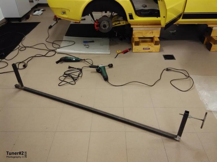

o 08.03.2015, 21:39 | Tuner#2 | Upraveno: 2015-03-08 21:39:39
Na sbíhavost mám tohle. Z jedné strany šroub přesně stočený s rovnou dosedací plochou na hranu ráfku a z druhé strany dírka na hloubkoměr šuplery. Je to přesnější jak provázky a nebo nějaké laťky jak jsem taky viděl.
foto k příspěvku  od Tuner#2

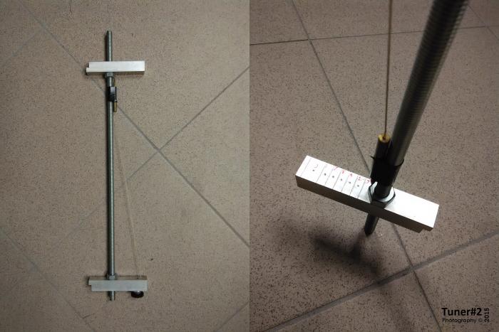

o 08.03.2015, 21:40 | Tuner#2
A na odklon mám ve výrobě tohle. Za poskytnutí inspirace patří díky Eidymu.

Myslím, že návštěvu geometrie můžu vyškrtnou ze seznamu svých plateb :)
A jak říkám, 3D je jen modernější a rychlejší druh měření. Myslet si, že podle laserů a nebo tak jak to děláme my s Eidym to nejde je nesmysl...

A jak to měříš?
o 08.03.2015, 22:05 | Tuner#2 | Upraveno: 2015-03-08 22:07:03
Sbíhavost měřím přesně na hraně ráfku v předu a vzadu. Rozdíl je buď rozbíhavost a nebo sbíhavost v mm. Výška měřících bodů (na jedné straně osoustružená závitovka na straně druhé hloubkoměr zavedený v 3mm dírce jeklu) jsou přesně na střed mého kola.
Odklon je snad jasný z obrázků, stačí odlepit izolepu fixující olůvko a přiložit vyfrézovanou stranou Al kusů ke kolu.
