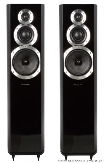

foto k příspěvku  od Kamil

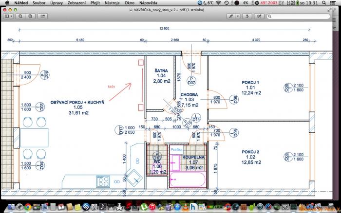

Nooo místonst je kuchyně spojená s obejvákem a více je pod obrázkem. Jinak podlaha bude vinyl nebo marmoleum a strop SDK s vatou

foto k příspěvku  od tomas.V

Já provozoval sloupovky Bowers Wilkins DM603 S3 v místnosti ani ne 16m2 a při správném umístění a posezu s tím nebyl sebemenší problém. Naopak před tím jsem měl řadu regálovek a bylo to tak na nějaké akustické vybrnkávání, ale u velkého ancáblu a nebo rocku tomu došel dech...
K věci, to co nadhodil Kamil jsou opravdu poražené sloupovky, řekl bych i pasující do dané místnosti. Průser je umístění takhle asymetricky a navíc s malou bází (repro strašně u sebe) a velkým odstupem. Do 20ti těžko bude hledat lepší repro. Co se týče zesíku, tak asi něco od Yamahy, je teď docela aktivní v přísunu nových technologií do stereo zesíků a nebo receiverů. Tohle umí dokonce i air play: [ Link ]

tak nějak mám rozmyšleno a sloupy se mi líbí co dal Kamil a jako docela se mi dost zamlouvá ta Yamaha díky Air Play :-D

Te´d teprve má smysl diskutovat. Místnost vše v jednom. 32m2.
Za posluchačem okna a blakoniový dveře. Aparát narvaný asymatricky do kouta.
Závěr: škoda penětz na jakýkoliv dražší aparát. tady stojím za tím, že sloupy budou jen pro potíže. Důvod tvrzení: sloup umístěný v rohu bude mít nárůst na basech ca +6-9dB. Už ze samé podstaty levný sloup neumí zahrát bas. již zpočátku špatný bas zdůrazním u jedné bedny tím, že ji nacpu do kouta a přidám zdvoh v tomto psámu o min. těch 6dB. Tím dosáhnu čeho? Tím dosáhnu toho, že rozbiju jednak stereofonní obraz, jednak - protože bedna bude míz zdůrazněné kmitočty nad úrovní těch, které ještě nelze lokalizovat - bude nepřirozeně bučet levý kanál (o to se splehlivě postarají kmitočty kolem 80-120Hz, jsou zdůrazněné proti druhému kanálu).
proč obhajuji dvoupásmo? protože ve stejné ceně, jako třípásmový sloup (nebo i jen dvoupásmový), bude mít regálové 2pásmo zkulturněný průběh basového pásma, kde bude (pravděpodobně) menší boule na 80-90Hz - kde to tak hezky bučí). Já osobně bych se oprostil od velkých beden, pokud bych musel mít aparát zastrčený v koutě. Udělal bych kompromis, kdy bych vybral klidně menší 2pásma (například mé oblíběné a dodnes špičkové Dynadio Contour 1,3mkII) a postavil aspoň 1,5 od zdi zadní a aspoň metr od zdí boční, sedačku ybch dal tak, abych k bázi (cca 2,5m) měl stejně dalko a za se bo také spň ty 2,5 metru. Tím se trošku přiblížím k poslechu v NFL a částečně omezím rozbití báze a nárůst na absech u jednoho kanálu. Protože se domnívám, že v této ratejně bude dozvuk jako v katedrále Nottredam, tak poslech v NFL mi eleminuje aspoň trochu odrazy na středech a výškách a halvně trošku zlepší ty basy.
