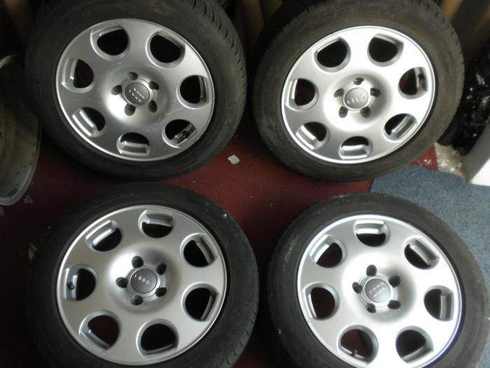

o 03.03.2015, 22:26 | Rudi
Co mám zkušenost, tak tam dávaj všichni cokoliv, kromě těch, co s tím jezděj občas ven, ty si to radši hlídaj :-)
Já tam mám origo 16ky, ale jsou sakra drahý a skoro nikde nejsou, zimáky mám originály na Audi A8. Jináč více méně bych se radši držel originálu Audi A4-6, VW Passat. Tydle jsme dávali na kámošovu bednu a ač jsou ty kola celkem o ničem, tak na ní suprově sedli.

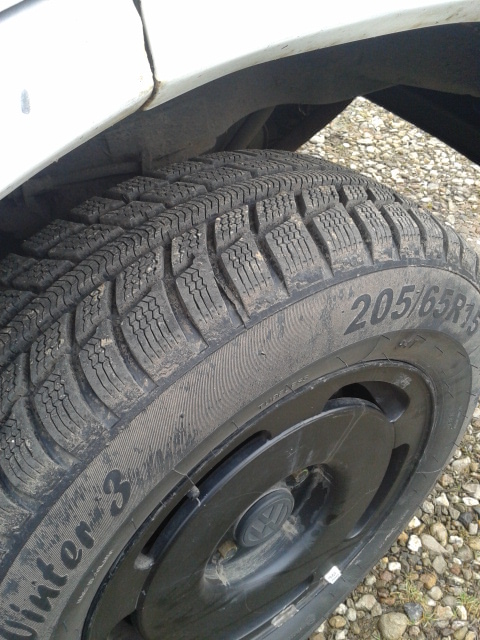

o 04.03.2015, 18:22 | Šlaušek
mam na boudě origo multivan 15" na v TP povolených 205/65/15 a nevypadá to zase úplně debilně... ale mám předfacelift, kam sednou víc...

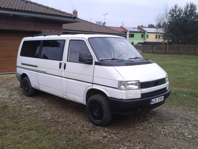

o 04.03.2015, 18:26 | Antonio
Taky mam predface...

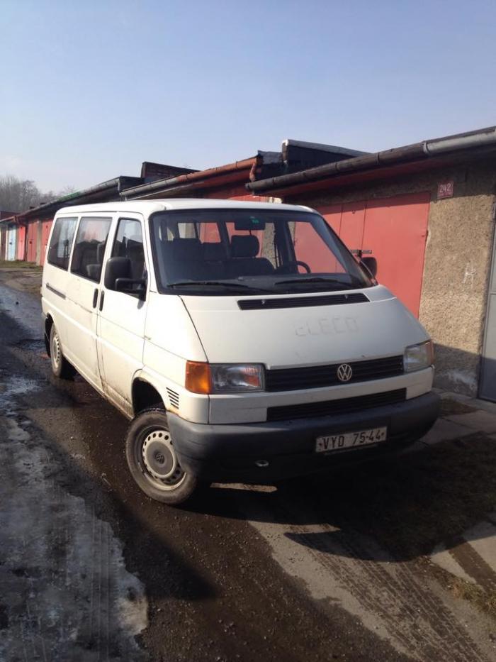

o 04.03.2015, 18:35 | Šlaušek | Upraveno: 2015-03-04 18:37:00
to je facelift s krátkym předkem :-)
tady máš předface (jiný nárazníky, dělená maska a palubka ala passat B3 a hromada jinejch hlavně technickejch detailů)
foto k příspěvku  od Šlaušek
o 04.03.2015, 18:37 | Antonio
tak hluboko do toho uz nevidim :-) mel jsem za to, ze face je ala carravela (sikmooko)
o 04.03.2015, 18:42 | Šlaušek
to je tzv. dlouhej předek a ten měly jenom facelifty.

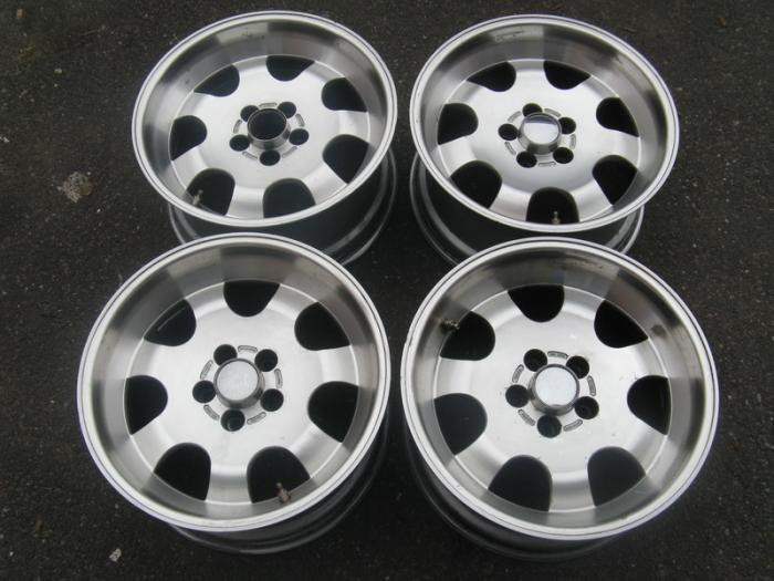

o 05.03.2015, 10:12 | tykeev
něco se slušným ET bych tu měl
límcové MELBER 8,5x17" 5x112 ET13
