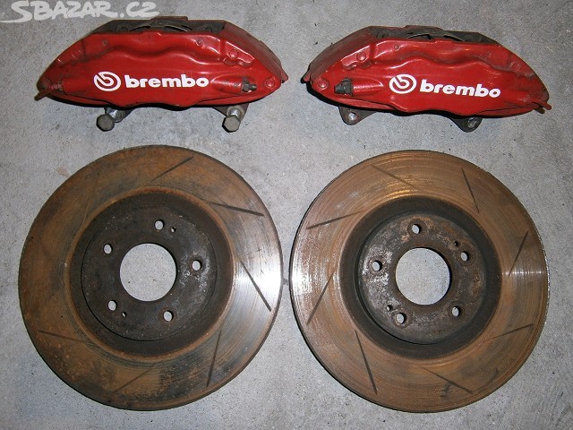

Už jsem uvažoval i o upgrade brzd z Mitsubishi Lancer EVO - [ Link ] - - ale ty větší brzdové třmeny mají jinou rozteč šroubů a nenapadá mě, kde sehnat nějakou bezpečnou redukci..

foto k příspěvku  od MAX

Cervin má pravdu - řeším redukci na třmeny - kotouče mají stejnou rozteč - 5x114,3mm, ale ty třmeny mají větší rozteč těch upevňovacích otvorů..
