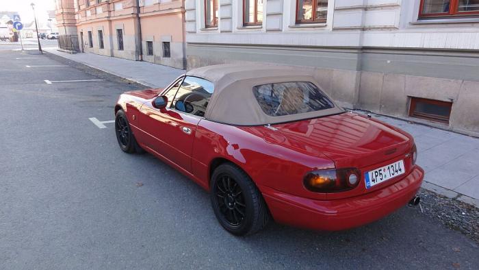

o 19.02.2015, 08:41 | cupra.165 | Upraveno: 2015-02-19 08:46:17
Ahoj,pokud bys chtěl,mam tu na prodej zanovni lesticku
,k tomu ti mohu pridat lestici pasty Gtechniq
[ Link ] a
[ Link ] a
3 lestici kotouce
Duvod prodeje ,mam nove auto a nejaky rok doufam na to nesahnu.
Kupovano to bylo vse kvůli této mazde,co sem mival.Mela zasly zoxidovany lak,dal sem ji do pucu a zbavilji mikroskrabancu a hologramu
Cena za komplet 4200.-
o 19.02.2015, 08:46 | cupra.165
foto k příspěvku  od cupra.165

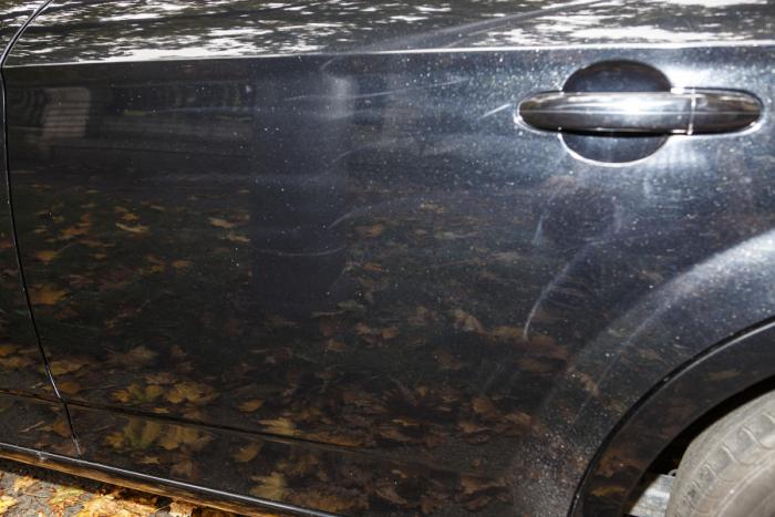

o 20.02.2015, 09:43 | soray
Hlavně důležitá věc, před strojním leštěním je třeba pořádně vyčistit lak clayem, případně si pomoct chemií. Jak to neuděláš, tak si v lepším případě naděláš hologramy (viz foto) v horším zkurvíš lak.
Nabídku od cupry vezmi, jsou to kvalitní věci. Se zbytkem Ti můžu poradit, lepší ale spíš mail nebo telefon.
foto k příspěvku  od soray
