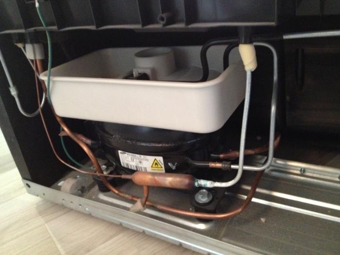

Mám rok a něco Samsunga lednici, běžela fajně, ale už zkraje mi přišlo, že nastavených 7st v chladicce neodpovídá-veci byly chladnější, neřešil jsem.
Ted zacla regulérně mrazit, kečup=nanuk, vajíčko=zbraň, ...
Je to nějaká blbost nebo volat servis? Uvnitř nic nenamrzá, zkusil jsem vypnou chladnicku na 24hod a je to trochu lepší, ale porad vali moc. Vzadu neni skoro zádný kondenzat, na jedne trubicce byla povrchová měděnka, jinak nic na pohled KO. V el bloku vse ok (konektory, součástky).
Nápad? Nejaké teplotní čidlo zamrzlo?
