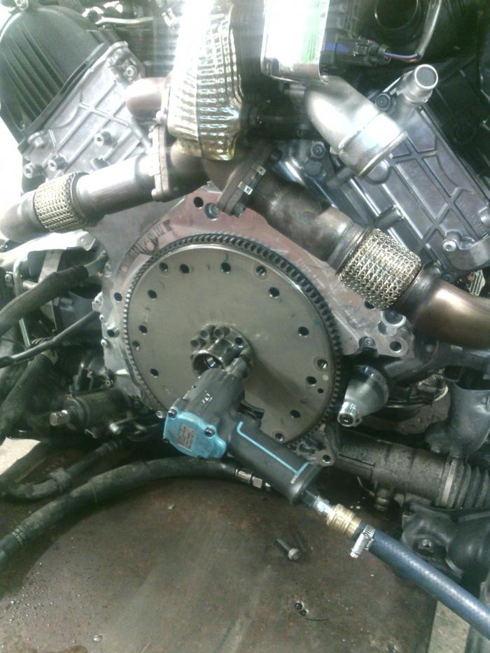

Tak už k nám na servis přijíždějí první cvakající 3.0 tdi nové generace a to ještě dříve než jsme čekali :OD
Audi A8 3.0TDI 184kw, rok výroby 2013, najeto 60000km
Po startu se ozývá chrastění a cvakání ze zadní části motoru.Diagnoza, špatný olejový napínák řetězu :o)
foto k příspěvku  od M.Á.R.A.

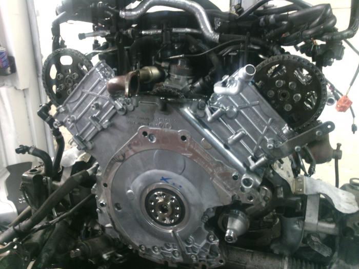

o 12.02.2015, 22:30 | M.Á.R.A.
o 12.02.2015, 22:31 | M.Á.R.A.
Bohužel oproti starému typu motoru se musí kvůli aretaci vaček sundat ventilová víka.

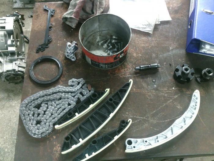

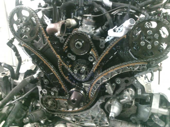

o 12.02.2015, 22:33 | M.Á.R.A.
Preventivně jsme radši vyměnili i kluzné lišty a řetěz, který je nyní jeden celý v kuse oproti několika menším řetězům na starém modelu.

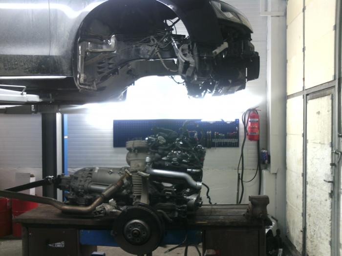

o 12.02.2015, 22:34 | M.Á.R.A.
A tady je ta pomsta německých konstruktérů, vyměnit čerpadlo bude zajimává výzva :o) Jinak pokud chcete vyndat turbo nebo dpf filtr, automaticky motor ven :ODDDD

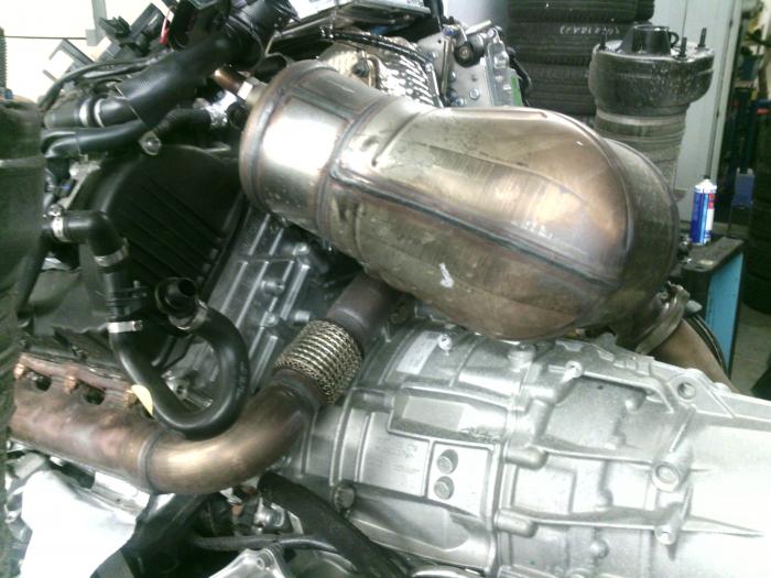

o 12.02.2015, 22:38 | M.Á.R.A.
Tady ještě foto dpf, ktery je prostě nevyndatelný aniž bych nevyndal motor.
