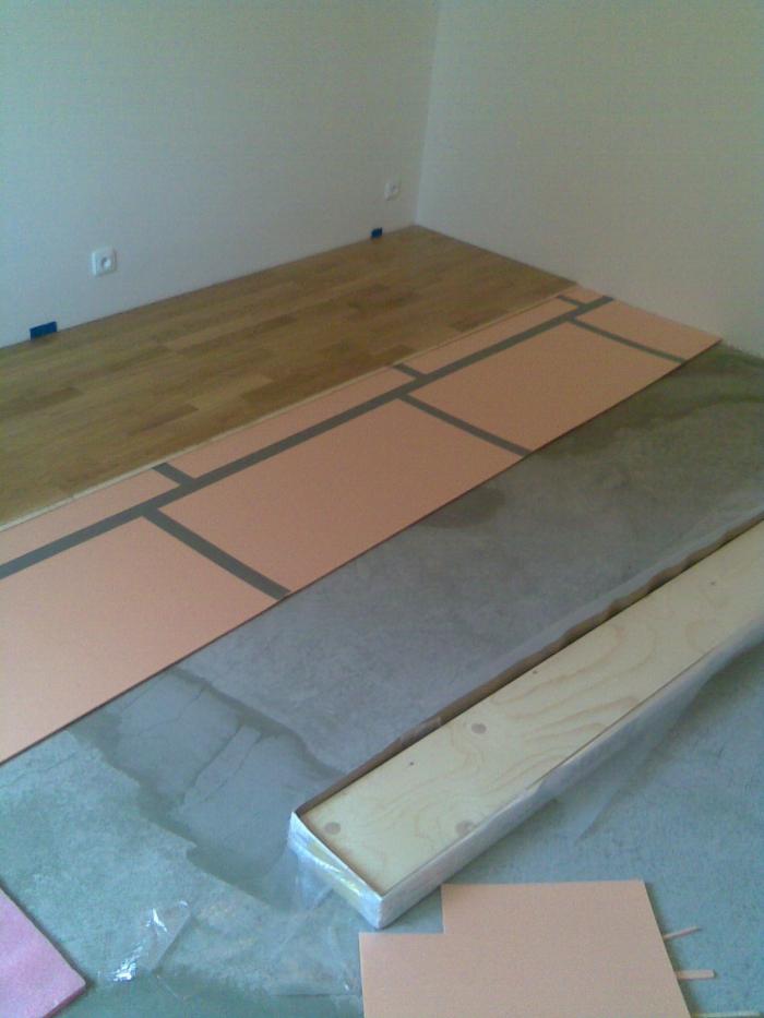

Tak mam nakoupeno, vzal sem do pokoju s mensim provozem nakej ten starlon, jen se zeptam, to se k sobe musi lepit nebo to staci jen naskladat bez slepovani? Jinak do pokoje s vetsim provozem sem se rozlodl pro hobru, je sice drazsi ale myslim ze to je jinde
o 22.02.2015, 09:21 | Dexter
Normalne to vyskladej vedle sebe na tesno, jen pozor at se ti neprekryva. Hobra je dobra volba.

Tomášek: nemusíš lepit když si dáš bacha aby se ti to nerozjíždělo
