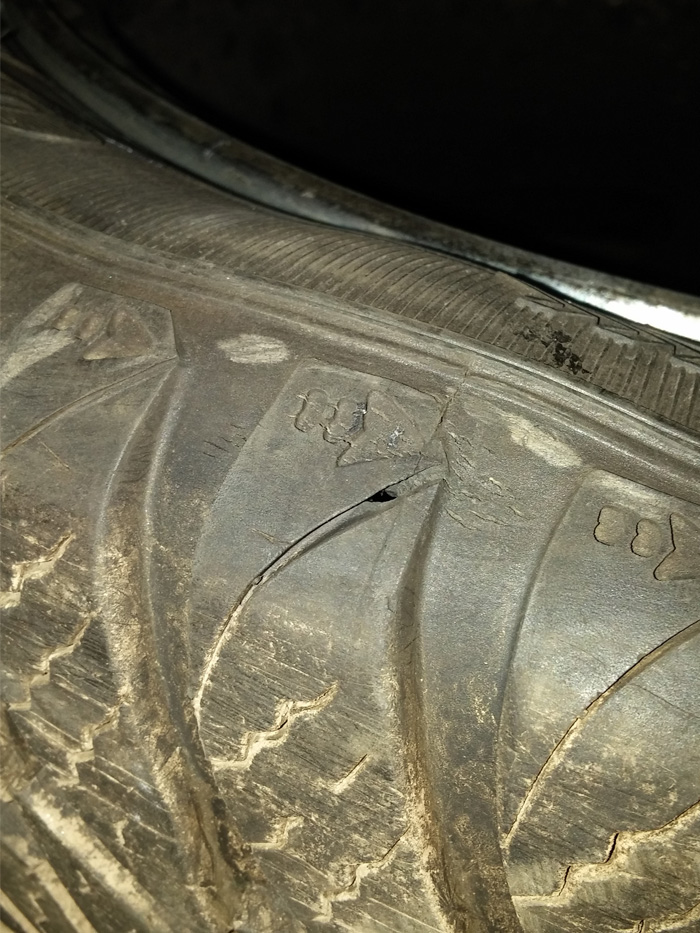

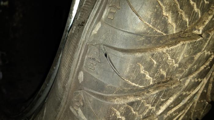

to je asi na vyhození co? Ta boule je tam proč? Poškozeno nebo jak to uchazí? Díky všem za chytré připomínky předem :)
Vyhodit, pretrhlo se dratovani
Přesně tak, vyhodit, je to dost o držku na tom jezdit.
No,pokud by jsi byl extra setrilek a byla to prakticky nova a hodne draha guma,tak se da podlepit,hodit tam dusi a kolo na zadni,ale je to tzv na prasaka a mistni by te ukamenovali.
Ta boule znaci praskly kord a mistem se tlaci vzduch ven a deformuje pneu. Zrejme to ma souvisloust s tim sekancem co je nad tou bouli... :-)

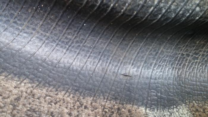

Jezdit na tom urcite nebudu, jen sem chtel slyset vice nazoru. Kdyz je pneu vyfoukla, tak nemuzu vubec to poskozeni najit. Jen uvnit je takova mala trhlinka, muze to bejt ono?
