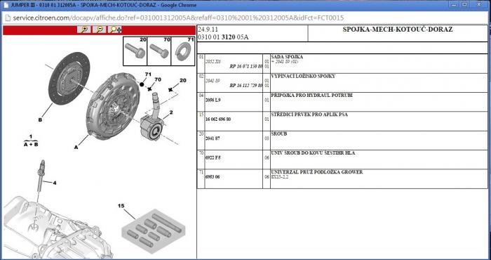

o 30.01.2015, 15:34 | Dudelina
Mně to našlo toto:
foto k příspěvku  od Dudelina
o 30.01.2015, 15:40 | Dudelina
Koukám, že to jsou stejný origo čísla, co sem dal Knightey - tož nic :)
o 30.01.2015, 19:29 | Drtič
Tady na te fotce to vypada jak origo,co tam je. na te nahrade je jina dosedaci plocha pro lozisko....kurvaaaa
