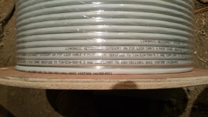

o 20.01.2015, 22:28 | M.a.R.i
Foto kabelu, nejakej certifikat to ma :)
foto k příspěvku  od M.a.R.i

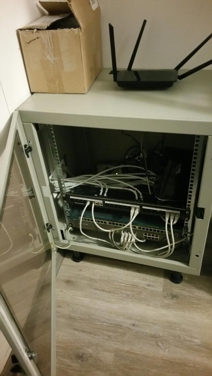

o 25.02.2016, 15:05 | M.a.R.i
AR:
Tak už mám pár větví zapojených a pracuje se s tím dobře. Vzal jsem rovnou z toho rackshopu i Keystone FTP 6a Linkbasic.
Ještě v týdnu přibude zásuvková lišta, poladím zatím nepoužitý kabely a je to hotovo :).
