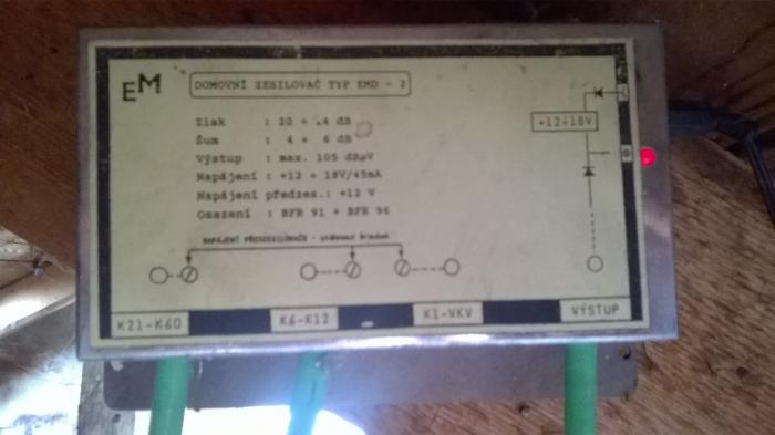

o 14.01.2017, 11:17 | PcGamer
Zdarec, uz sem to tu resil, ale nemuzu najit to tema.
Tak to davam sem.
Nekdo mi psal jak "preladit" zesilovac na "lepsi" vykon
Poradite??
Diky
Jinac uz se chystam na vymenu toho koaxialu. Tak sem zvedav
